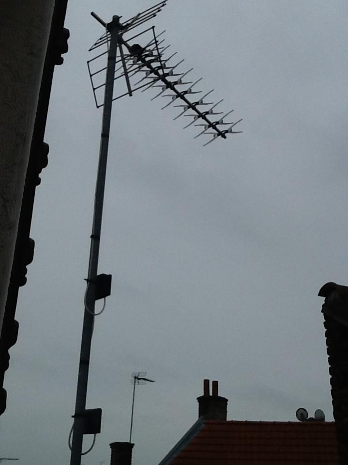

Actuellement, je reçois le TNT par une antenne hertzienne classique qui aliment deux postes de TV ( un cable descend de l'antenne jusqu'à un répartiteur qui alimente les deux postes). Je suis reçoit actuellement les chaines Canal + par la TNT. Mon offre que j'ai résiliée se termine bientôt et je souhaite passer au Satellite pour plusieurs raisons:
