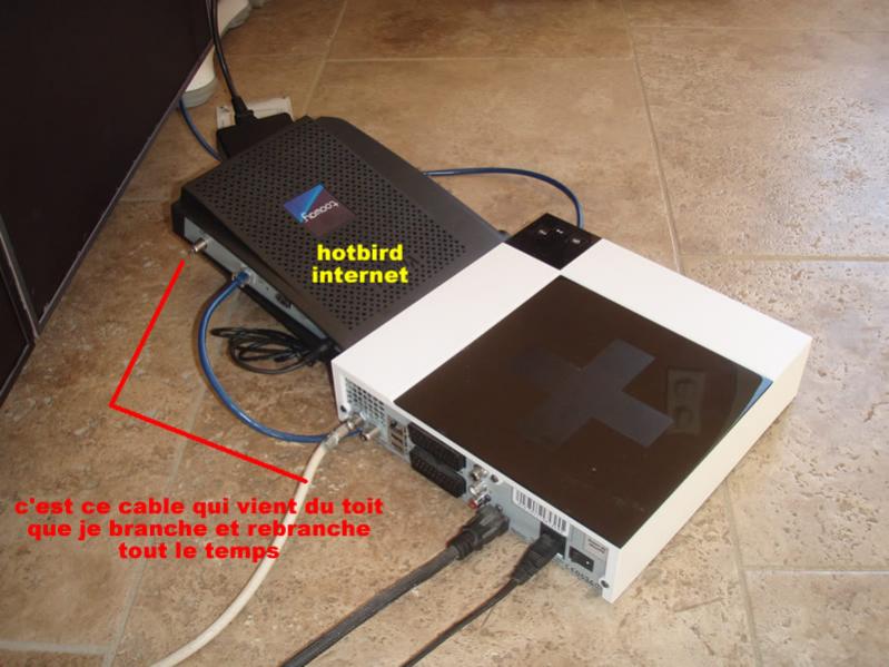

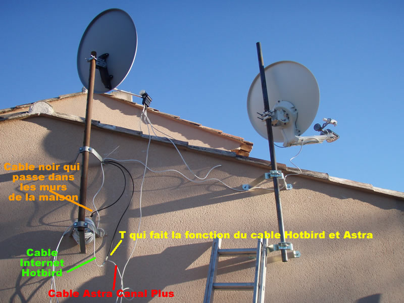

J'avais une installation avec une parabole pour canalSat (astra).
Je viens d'installer l'internet par satellite (eutelsat) sur une nouvelle parabole.
Donc maintenant j'ai 2 paraboles sur le toit connecté sur un simple T avec 1 seul câble qui arrive dans mon salon. Et quand je veux utiliser internet ou canalSat je branche et rebranche l'unique câble dans mon salon sur le bon démodulateur smiley
Ça marche très bien mais j'en ai marre de débrancher et rebrancher smiley
Comment faire pour brancher les 2 démodulateurs sur un seul câble ?
Est ce que je peux mettre un autre T sur le cable dans mon salon pour accoupler les 2 démodulateurs ou je vais tout griller ?
Merci d'avance

Je ne veux pas supprimer le T à l'extérieur, ce que je veux est en photo ci dessous (SVP cliquez pour les agrandir)
AttachmentAttachmentImage
2 paraboles avec 1 seul cable qui arrive dans mon salon pour 1 modem et 1 démodulateur.
Merci de votre aide

ffa7478 a écritl'installation anarchique existante inesthétique. Votre photo est digne d'être dans la collection de Cricri.
Pourquoi fixer tout les câbles comme un gros béta alors que c'est pas encore terminé ?
ffa7478 a écritquitte à rentrer le cable par la fenêtre avec un passe câble plat,
C'est pas un peu "une installation anarchique existante inesthétique" smiley
ffa7478 a écritCette maison est récente
Elle a juste 200 ans et la rénovation date de 2010.

Là j'abondonne, Mr à une Lnb quad, et moi je lui prpose un support double tête, a cause de ca photo, où il y a sur son ADSL le môt en jaune: HOTBIRD. bref, mon vieux le top c'est: débrouille toi à descendre un second cable et finissons en une fois pour vtoute, il y a toujours un moyen de contourner les obstacles. Quand au répartiteur, c'est une bonne réponse, mais l'installer à l'arriver derrière les décodeurs en bas avec deux petites rallonges ( pour sa protection) @ +
S satvar
Merci a tous d'avoir donné votre avis.
Je pense qu'on peut clôturer ce sujet.
Sans solution, je vais rester comme ça avec mon T merdique sur le toit et mon unique câble qui arrive dans le salon.
Ce qui fonctionne parfaitement sans griller mon matériel en branchant à chaque fois cet unique câble sur le modem satellite ou Canalsat.
Bonne journée

et la c'est l'installateur qui vous parle:
votre installation est a repenser totalement
de plus,en l'etat, une seule et unique solution de qualite s'offre a vous: passer un deuxieme cable,il va falloir vous faire a cette idee ,passez le ou vous voulez mais passez le,passer le signal d'une two way et d'astra sur un meme cable ne fonctionnera pas et vous reviendrez alors sur un forum pour demander de l'aide...
de plus vous allez risquer de griller modem,tete two way,et le tuner decodeur canal ......
on veut bien vous aider mais il fait savoir se faire une raison et accepter les conseils de professionnels car comme vous le soulignez ds votre post initial: vous etes novice en reception sat
donc si vous voulez juste entendre : " oui, vous pouvez tout passer par un seul cable"... ca je ne peux pas le dire car c'est techniquement impossible,c'est comme vouloir faire passer l'eau chaude et l'eau froid par un seul tuyau et utiliser un mitigeur...essayez....vous comprendrez
je dis ce que je pense....et votre installation, en l'etat, mal faite...c'est un constat et un fait
n'y voyez aucun denigrement ni critique....je constate simplement, l'oeil aguerri du professionnel voit multiples defaut: entre autre l'utilisation de plusieurs sortes de cables differents pour une meme installation...pour commencer et bien commencer,on utilise une seule reference de cable pour une meme installation...c'est le b.a ba.....le 'te',on n'en utilise jamais en reception sat ( encore moins en reception tnt classique)....
on veut bien vous aider,on vous consacre du temps,vous fait beneficier de nos competences et experiences...acceptez les faits tout simplement
repondre favorablement a votre demande initiale avec un seul cable est impossible,on ne peut pas aller a l'encontre dees lois de la physique en cause
desole
bien amicalement
C cricri
pour vous faciliter la connexion/ deconnexion utilisez des fiches f type 'rapide' ( elles ne se vissent pas mais s'enfichent )
pensez a mettre votre te exterieur ds un boitier etanche,sinon l'humidite va faire des degats et risque de creer un court circuit et la vous allez griller tout votre materiel( tetes et tuners,modems)
6 61jacques61
Vous avez un seul câble coaxial à ce que j'ai pu comprendre , ce câble est connecté à deux paraboles et vous voudriez en quelque sorte alimenter 2 appareils avec ce câble .
Je vous rappelle des notions simples , l'impédance d'un coaxial est en général de 75 ohms ,je dis en général car il existe des câble de 50 ohms.
Ce qui en gros signifie que si vous connectez 2 lnb en parallèles sur cette unique descente vous allez provoquer une désadaptation d'impédance en gros d'après la formule que je ne vous rappellerai pas cette dernière sera divisée par deux donc 37,5 ohms au lieu de 75 ohms .Résultat perte de 50% du niveau de signal .Un câble coaxial ne peut pas être assimilé à un fil électrique , généralement ce câble est connecté directement à l'entrée d'un tuner ( ensemble de composants électroniques ) et l'adaptation d'impédance de cette entrée est primordiale pour un bon fonctionnement.
Il n'y a donc qu'une seule solution possible présentant le plus de garantie de bon fonctionnement , 2 câbles de descentes séparés.Si vous ne respectez pas cela vous allez vous exposez à un dysfonctionnement ou un fonctionnement aléatoire.
Il existe des coupleurs adaptateurs d'impédance à mettre avant la descente unique mais de toute façon même avec un coupleur adaptateur vous aurez une perte et de toute façon ayant un câble unique à l'arrivée il sera impossible d'alimenter les deux appareils sans brancher débrancher ou remettre un séparateur qui de nouveau vous occasionnera une perte de signal .
On peut plus facilement coupler des signaux d'antennes terrestre avec une parabole que deux paraboles ensembles sur une descente unique.
Cordialement.
