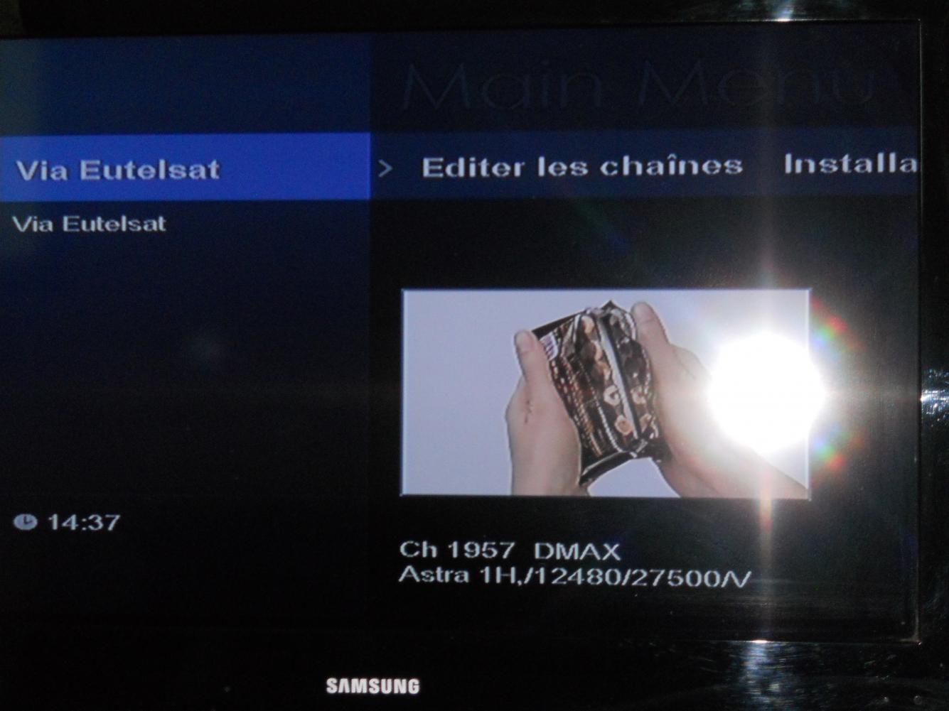

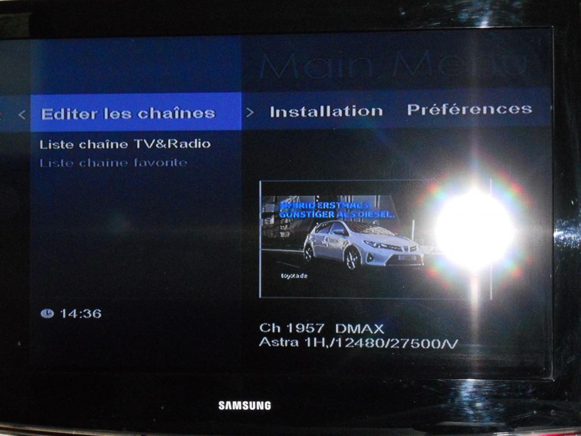

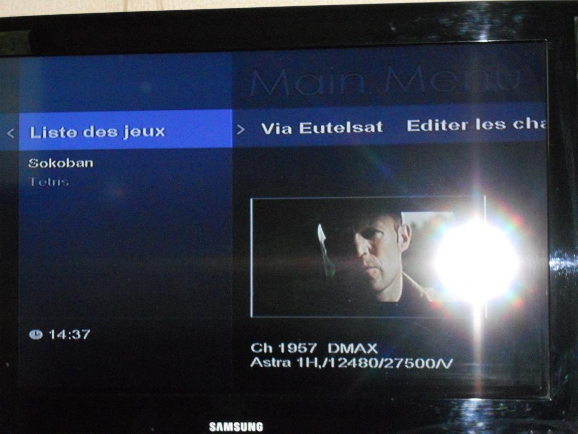

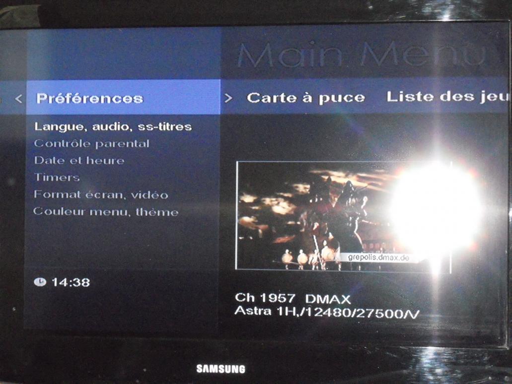

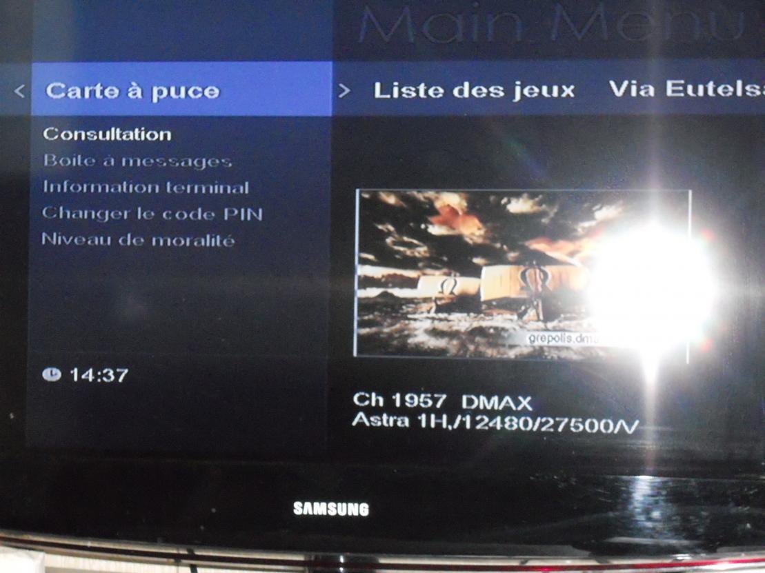

AttachmentAttachmentAttachmentAttachmentAttachment
je vous envoi quelques photos pour y voir plus clair.(je n'y arrive toujour pas)
en cherchant sur internet je me suis appercu que les deux demo étaient du même fabricant ELAP ,je leur ais envoye un courriel le 6.2.2013 sur la compatibilité des deux demo ,j'attent leur reponce
G gmot
bonjour a mon avis il te faut partir du menu "installation", entre "preferences" et "editer les chaines" ,sur l avant derniére photo ensuite tu devrais trouver un sous menu dans le genre réglage antenne motorisée qui te demandera de déplacer l antenne avec les fléches de la télécommande pour d abord régler les limites Est et ouest et ensuite memoriser les differentes positions après y avoir conduit la parabole manuellement tout en s aidant de l indicateur de signal ,et seulement après tu pourras rechercher les chaines et les classer
