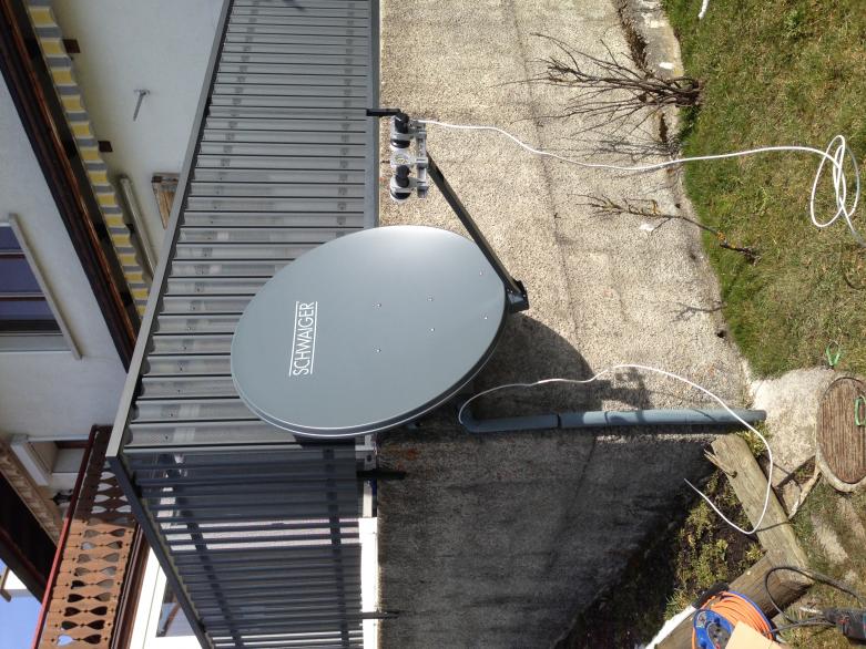

bonjour tous le monde j ai besoin d aide
Jai une parabole de 100cm de diamètre
avec un support pour 4 lnb et j aimerai
avoir astra 19.2 E Eutelsat 16 E hotbird 13 E et altlantic bird 5W
merci de votre aide Attachment

Il existe ce support du lien ci dessous:
http://www.2galli.fr/boutique/fiche_produit.cfm?ref=Sup_4_ANC_&type=70&code_lg=lg_fr&num=51
Mais je n'ai jamais testé...

Mesurez la distance Têtes paroi de la parabole ( je prends un exemple 80 cm)
Dessinez à l' échelle 1/10 un arc de cercle de rayon 8cm
puis placer 5 rayons OA, OB, OC,OD ,OE de droite à gauche avec les angles AOB = 3°, BOC = 3°, COD = 6° et DOE =12°
Mesurez et multipliez par 10 les distances des points AB;BC;CD et DE ,vous aurez les écarts entre les centres des Têtes,le poinD correspondant lui à l'axe du bras de la parabole
Pour une question de réception maximum,l'axe de l'antenne doit être orientée pile poil à 7°Est (car 19+5 = 24° et 24/2 = 12° et
19-12= 7°.
Utilisez le site spécialisé http://www.dishpointer.com/ pour trouver un point de repère visuel du 7° Est géographique
Positionnez de droite à gauche en regardant les tetes depuis la parabole en A pour 19est en B pou 16E en C pour Hotbird
Le point D en face du bras et enfin en E pour 5West.
Réglez la déclinaison comme si vous recevier le 7°Est
Connectez les toutes .Réglez correctement le disecq et vous devriez profiter des 4 satellites.

Je ne suis pas un grand spécialiste,mais il me semble qu'il y a un autre type de réglage à effectuer sur un montage pour 4 satellites.
Les antennes multi-satellite possèdent un système qui permet de faire pivoter l'antenne afin de s'approcher au mieux de la courbe des satellites sur l'horizon.
Il me semble que ce réglage s’appelle "angle de gite" ou "angle tilt".
Le support de montage des LNB n'étant pas courbé dans les deux sens.
Avec un moteur,l'antenne pivote sur l'axe du moteur (le mat sans moteur)et en même temps elle décrit un arc d'est en ouest avec comme point le plus haut le sud.
Ce réglage implique de rectifier la contre polarisation de chaque LNB.

J ai essayer mais problème pas asser d espace entre 13 et 19 pour la tête 16 existe une autre solution

Ilm existe des tètes plus fines: 23mm, des supports 23 mm peuvent exister et s'adapter sur les réglettes des bras multisat. Il me semble que ça existe pour une big bisat, mais comme c'est un modèle spécifique, je ne sais pas si ça fonctionne ailleurs.

Bonjour, un oeil sur le site www.inverto.tv (http://www.inverto.tv/guide/?p=9&PHPSES) Différentes configurations et LNB appropriées du point de vue encombrement. Bons we

attention,
tu ne peux pas avoir en même temps, des satellites qui sont copositionnés en est et un en ouest, car l'écart entre les deux plus proche ne doit pas dépasser environ 6°.
tu peux avoir astra 19, eutelsat 16 et hotbird 13, en même temps, mais pas atlantic bird qui est à 5° ouest. (18°d'écart)
c'est un problème physique.
d'où deux paraboles obligatoires.

Navré de te contrarier mais l'écart de 6° que tu cites est l'écart considéré pour une tête bisat (réception 2 satellites via 1 seule LNB). Il y a effectivement une limite à la réception multi-LNB sur une seule parabole MAIS celle-ci est fonction de la taille et de la forme de l'antenne. Inverto (une marque PRO et renommée) cite un max de 20 ou 30° pour des antennes de 80 ou 90 cm de diametre. L'Est et l'W sont parfaitement compatibles. Ainsi entre 5°W et 19°E il y a un écart de 24° et donc encore dans les normes. Pour ma part je dispose de 2 antennes. Je capte 5°W sur 1 antenne séparée (1 LNB) et sur l'autre antenne (4 LNB) je capte 13, 19, 23 et enfin 28 (soit 15° d'écart) ...Une installation qui me permet de recevoir 5 satellites dont 4 sur une antenne unique. Inverto permet de monter 5 LNB sur une antenne unique mais dans mon cas recevoir 5W et 28E donnait un écart trop important (33°) d'où mon choix....Résultat impeccable.... A noter que tu as toujours intéret dans la mesure du possible de "centrer" l'orientation de ton antenne vers le satellite ou transpondeur dont la réception est la plus difficile..... bon we
