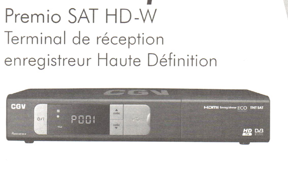

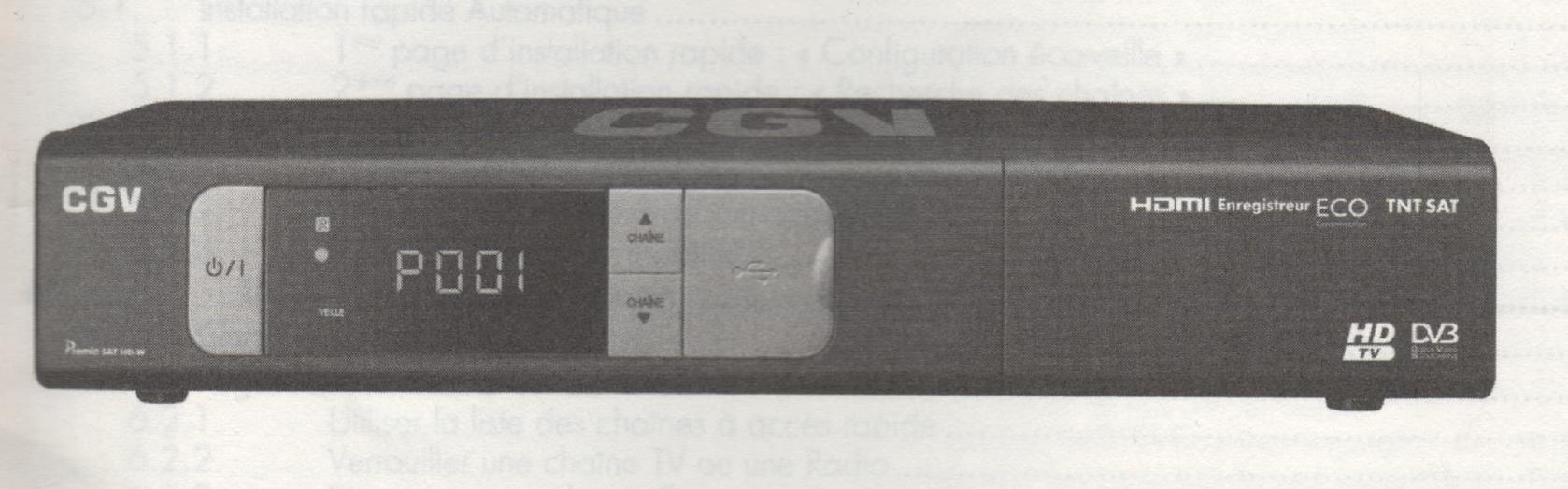

ffa7478 a écrit Bonjour,
S'agit il très exactement de cet appareil?
Non, ce n'est pas exactement cet appareil. Le mien est un HDMI Enregistreur Eco TNT SAT
R ravel
voici mon modele l'image est petite je vais recommencer
