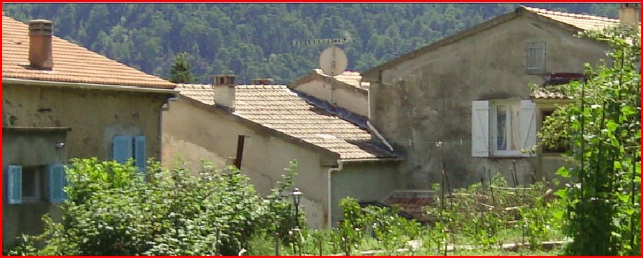

Tu aurais la possibilité de nous faire une photo de to antenne prise depuis ta terrasse ou ton jardin?

Tu aurais la possibilité de nous faire une photo de ton antenne prise depuis ton jardin ou ta terrasse?

Bonjour julien 74. En effet, je peux faire une photo de mes antennes. Je la joindrai au prochain post.

Julien 74 , voici une photo.

je ne vois rien d'anormal sur votre antenne rateau,par contre je vois que vous avez une parabole que recevez vous avec?

Bonjour Lagouira, L'antenne rateau sert deux propriétaires différents. C'est avec cette antenne que je reçois mal la TNT.Pourtant elle est bien en direction de l'émetteur qui se trouve à 10 kms à vol d'oiseau.
L'antenne parabolique me sert pour la télé avec orange. Cordialement.

je suppose que votre voisin qui se sert de cette antenne rateau à les mêmes problèmes de réception que vous?
Vous ne captez pas la tnt avec la tv d'Orange?

J'habite Sari-solenzara ,mon antenne est sur Antisanti (émetteurs de 10kw) et j'ai le même souci que toi mais seulement l'été car la propagation de la tnt italienne "bave" sur la francaise et encore plus en altitude et coté oriental.
Vu ta photo je te conseille de monter ton antenne d'1 ou 2 m car le toit de ton voisin masque ta réception tv.Il faut que l'antenne "voit" l'emetteur car un ampli ne suffira pas si la réception est mauvaise.By
