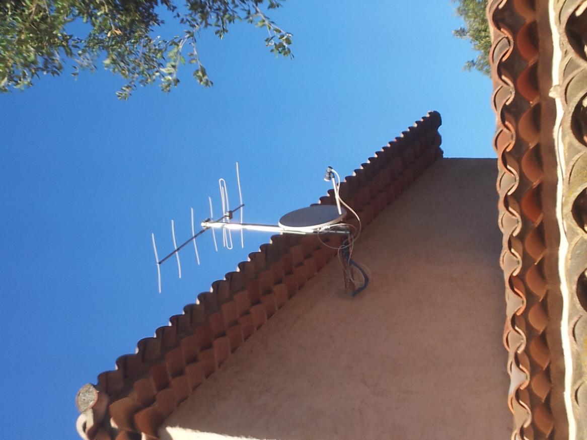

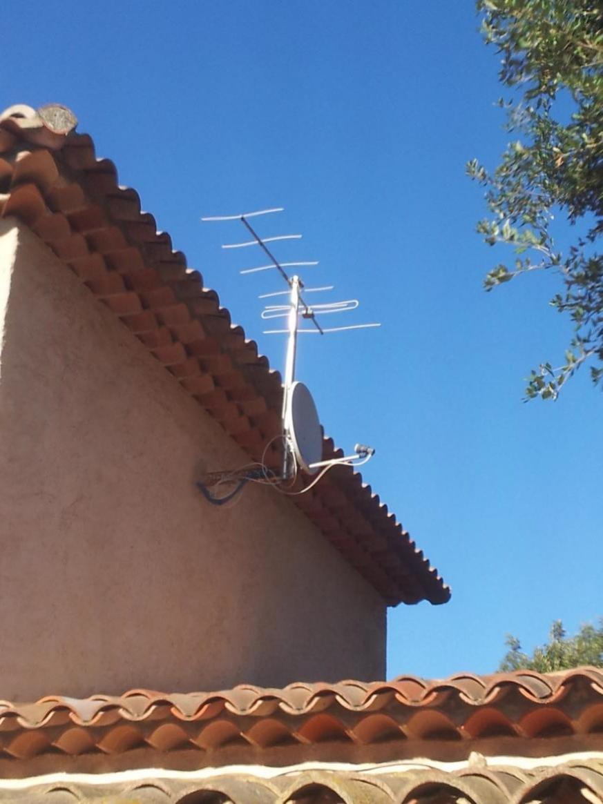

pour faciliter l'aide j'ai pris soin de mettre la photo correctement
l'antenne du haut est une VHF qui servait pour canal+ analogique. Ce type d'antenne ne sert plus.
pour la parabole il n'est pas exclu que l'arbre gène, a condition de savoir si elle est correctement orientée.

Désolé et merci pour la photo
L'arbre est effectivement en partie devant la parabole, et il s'agit d'un chene assez massif, donc si je comprends bien l'idée serait de l'éclaircir un petit peu ?

vous avez une très bonne réception tnt ! mais l'antenne de tout en haut n'est pas compatible avec la tnt, il faut une uhf !

Faire attention a l arbre ,on ne peut pas juger sur cette photo s il géne ;A verifier
