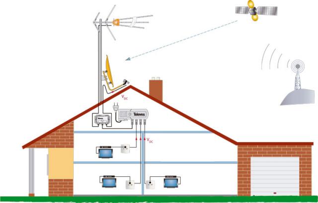

P
pollux747
le 15/09/2013 à 00:11:33
je n'avance pas très vite sur mon sujet car je ne trouve les accessoires dont j'aurais besoin.
Ci-dessous vous pouvez voir ce qui m'inspirait mon montage.
Qu'en pensez-vous ?
Qu'en pensez-vous ?
