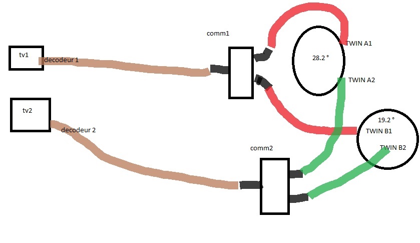

D
docinfo49
le 25/10/2013 à 20:36:01
bonsoir,
@Coplan: merci de la proposition
Après avoir lu le problème TNTSAT, je dois donc revoir mon installation.
Mon installation actuelle:
-1 antenne sur FRANSAT
-1 antenne sur TNTSAT
aucun décodeur.
Si j'ai compris ce que dit ffa7478:
Je dois acheter:
- 2 décodeurs FRANSAT (en esperant que l'on puissent capter les chaines UK)
- 1 LNB twin pour antenne FRANSAT
- 1 LNB twin pour chaines UK
- 2 commutateurs DISEQC
Il me "suffirait" de pointer l'antenne TNTSAT sur le 28.2°.
J'ai oublié quelque chose ?
comme sur ce schema:
merci
aucun décodeur.
Je dois acheter:
merci
Coplan
le 25/10/2013 à 21:28:43
Merci docinfo49.
Tu es trop gentil. Ca fait presque 20 ans que je "bidouille" pas mal dans le satellite (tv-digital.fr, xsat.rtfm.be et worldsat..., ddream...).
J'essaie de faire partager le peu que j'ai appris.
Ton schéma est bon. Comme l'a dit ffa7478, tu as tout ce qu'il faut coté parabole. A part repointer la "19.2" vers le "28.2" et t'équiper, si ce n'est déjà fait, avec des TWIN plus 2 commutateurs DiSEqC 2E1S. Quand aux décos Fransat, choisis des HD, tant qu'à faire. Ils te donneront toute la TNT sur Eutelsat5 WestA, plus le choix à la volée des régionales FR3 et une petite dizaine de locales en clair. En plus de te donner plein accès aux chaines en clair dui 28.2E.
Si tu ajoutes un petit abonnement pas cher à BisTV tu auras une petite dizaine de chaines en plus du bouquet ABSat.

Il ne reste plus qu' a m'acheter 2 commutateurs, du câble et des têtes twin.
Ya t-il des têtes mieux que d'autres, idem pour les commutateurs ?
merci
merci
