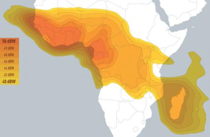

merci de m'avoir répondu.oui,je pense etre dans la bonne zone.j'ai déménagé de madagascar pour le gabon et d'après l'image jointe,vous voyez bien que la zone est couverte par le satellite eutelsat 16 A mais je ne capte rien.

merci pour toutes ces précisions,je désormais fixé.néanmoins,pourriez vous s'il vous plait me dire quels satellites émettent de la tv au gabon à part ses 4 situé a 22° w.merci

Avec ce lien très utile, avec le risque qu'il soit déjà connu par vous, vous êtes en mesure de choisir ce qui existe, ce que vous voudriez, puis vous vérifierez spécifiquement pour le Gabon, si le signal est utilisable ou non. Scrollez un peu.
