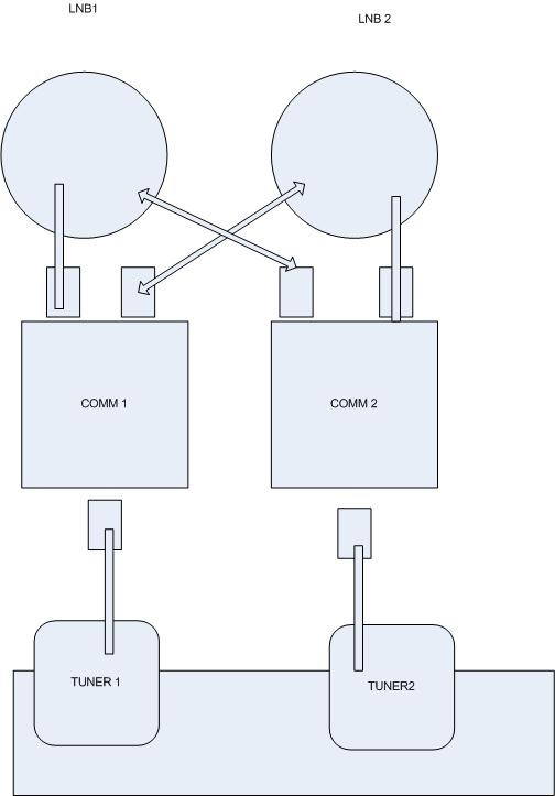

j'aimera savoir si il y a un plus d'avoir hotbird et Astra ?
A ce jour je suis seulement sur Astra avec un LNB Quad. Deux câbles du LNB Quad sont branchés sur l'HUMAX (T1 & T2) et les autres sur des TV.
J'aimerai savoir ce qu'il me faut pour avoir Astra et Hotbird.
- J'ai déjà un LNB simple (ancien)
- je sais qu'il me faut un support deux LNB 6° (trouvable pour ma triax)
- Apres je manque de connaissance pour brancher et configurer tout cela, si vous pouvez m'aider.
Un petit schéma sera le bienvenue smiley
Merci d'avance
Christophe
D docinfo49
je pense qu'il te faut
- 2 LNB 6° twin
-2 commu diseqc 2e/1s
