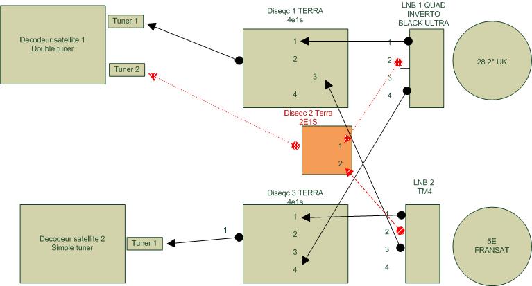

Ci joint un schema de mon installation.
ATTENTION: seul le recepteur simple tuner est branché.
Pour le reste il y a juste les cables de mis tel quel.
AUCUN câble ne part des 2 autres commutateurs vers les autres tuners.
Uniquement les câbles antennes vers les commutateurs.
Pour info, j'ai bien les chaines HD pour le UK (BBC HD, ITV HD...)
@ffa7478
J'ai mis des quad car je vais bientot acquerir, en plus, un recepteur double tuner.
Ce qui signifie que 3 des 4 LNB seront pris. Actuellement, 3 sont reliés aux commutateurs.
Le diametre de l'antenne est de 80-90 cm.
Il n'y a pas de bouchons de charges a la sortie des LNB. (je ne savais pas que cela existait
ffa7478: est-ce un bon test ou pas ? Cela m'ennuye un peu de tout défaire pour l'antenne pointant sur UK car elle est bien réglée et le LNB aussi, alors
@ffa7478
)ffa7478: est-ce un bon test ou pas ? Cela m'ennuye un peu de tout défaire pour l'antenne pointant sur UK car elle est bien réglée et le LNB aussi, alors

Pour moi, c'est un probleme de reglage de parabole, pointage imprecis et/ou contre polarisation.

J'ai téléphoné chez 2galli avant hier, et il m'ont donné une piste qui était de:
1-retirer le CAM Fransat.
2-reset usine
3-recherche des chaines
4-mettre les chaines dans l'ordre
5-remettre le module CAM Fransat.
malheureusement, cela ne fonctionne pas.
J'avais aussi commandé un atténuateur 0-20db car j'avais un très fort signal (99% force et qualité) mais cela n'a rien changé.
Ils m'ont proposé de renvoyer le matériel et de paramètrer le récepteur et le cas écheant de me proposer un autre matériel.
Je vous tiens informé du résultat.

Le matériel est parti en DHL cet après midi.
J'attend la réponse définitive de 2GALLI concernant soit le mauvais réglage que je n'aurai pas su faire soit effectivement une incompatibilité.
D
docinfo49
le 06/12/2013 à 19:02:59
Citation :SOLUTION DE CONTOURNEMENTBonsoir,
J'ai eu 2galli cet après midi. Effectivement, il me confirme le problème après le test du terminal Topfield.
Ils vont lancer une réclamation chez Topfield car quelque chose n'est pas normal.(pas de réception des chaines HD).
En échange, ils vont m'envoyer le terminal Opticum ACTUS SOLO. D'ailleurs si quelqu'un a des infos sur ce terminal, je suis preneur.
Au moins c'est très appréciable d'avoir du service et un dépannage rapide.
