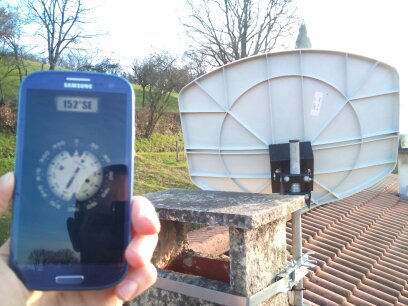

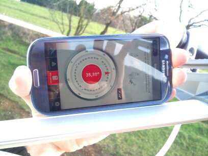

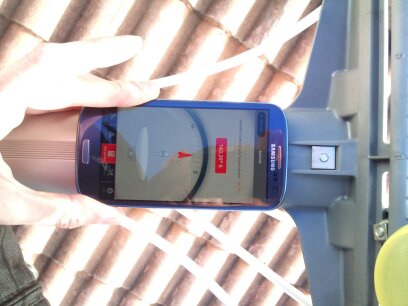

Bonjour ffa j'ai suivi toutes les indications à la perfection! : élévation à 37,48º azimut à 168,76º et angle de gite à -7,68º(pour l'angle de gite je m'étais trompé,j'avais tourné la parab à droite,en pensant que les chiffres moins étaient à gauche à partir du zéro,mais en fait l'appli quicksat montre avec une flèche qu'il faut la tourner à gauche(donc les - sont à droite) donc j'ai bien rectifié l'erreur.Avant tout ça,j'ai en premier mis mon mât à la parfaite verticalité!J'ai vérifié dans les 2 sens.Ensuite j'ai bien branché mon cable d'antenne sur la lnb d'hotbird(sans le commutateur)que j'avais mis sur 0 (au centre sur le support).J'allume ma tv je vais dans recherche manuelle,résultat:Qualité du signal: Zéro!!!! Mème en bougeant la lnb rien!Pas un seul pourcent de signal!Je débranche le cable et essaye une par une les autres lnbs et pas un seul pourcent de signal! 3 aprems de bousillées 2h pour chacunes d'elles!De quoi peter les plombs!Tous les réglages sur le sites de cahors visiosat pointage.com ou leur appli Quicksat sont de la pure merde absolue!!!!!!smiley ils font exprés de mener les gens dans l'erreur voila ce que j'en conclue! Ou: 2éme hypothèse,les coordonnées gps que donne les sites(j'en ai assayé plusieurs et aussi par des applications android) sont pour chez moi tous faux!!!! Mais j'y crois moins,je dirais qu'ils donnent une localisation approximative de la ou j'habite,disons entre 10 et 30m! Car d'ailleurs une appli android m'avait donné la mème longitude et latitude que les autres sites et me disait (précision 10-20m)!!!!
Et l'autre truc que je trouve vraiment chelou!!! Mon angle de gite de -7,68!!!Ma parabole est penchée!!!Un support avec toutes les têtes penchées j'ai jamais vu ça!Donc les sites de ma localisation gps+cahors m'ont fait perdre 3 aprems de 2h pour rien!Merci cahors!Allez tous vous fair enc...bande de f de p!Cet aprem j'apelle un installateur qui avec un mesureur de champs trouvera les bons réglages!

Soit ce que dit l'appli,de mettre le tel à plat sur le bras de la parab pour l'azimut et posé sur le coté pour l'élévation est fantaisiste et une pure connerie,ou soit il y a des paramètres a entrer sur ma tv pour ce sat.Exemple:Transpondeur:Quels chiffres faut-il mettre? Et il y a 22khz il faut mettre off,on ou auto?

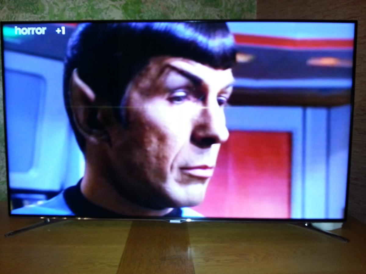

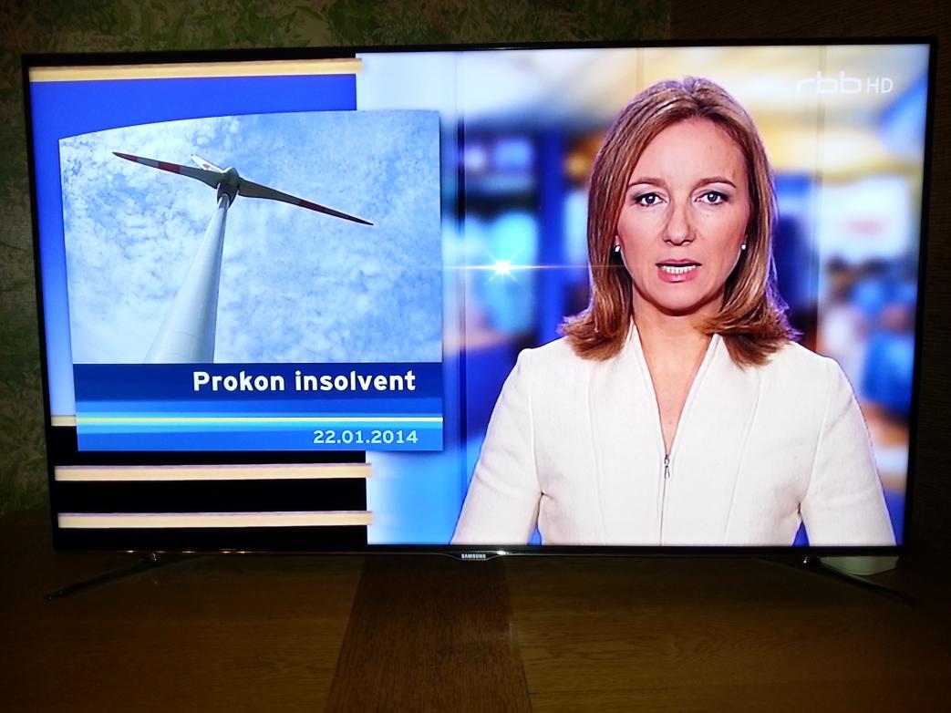

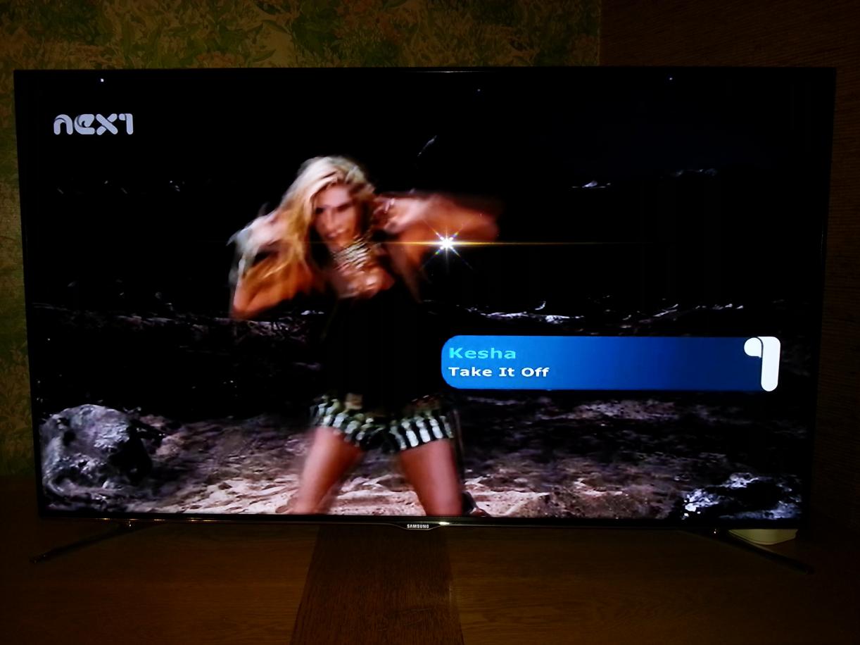

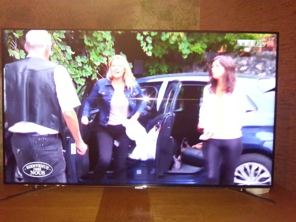

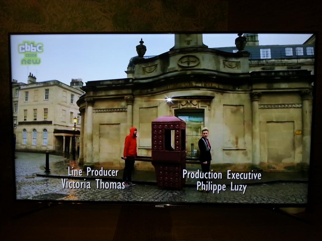

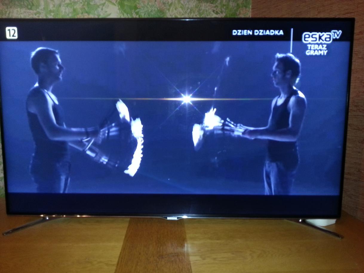

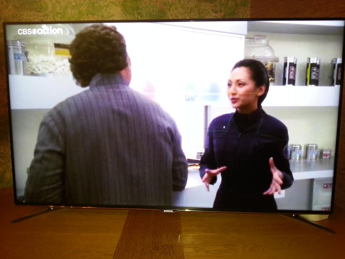

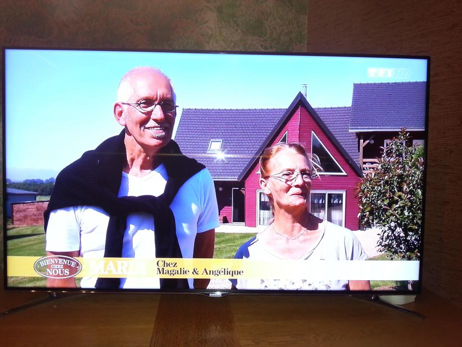

Bon voici des photos que j'ai prises aprés qu'il soit parti pour vous montrer les petites différences entre les calculs en élévation,azimut,angle de gite et position des lnbs de mon appli Quiqsat mobile de cahors et pointage visiosat.com pour mes sats choisis.Il y a pas mal de diff surtout en azimut..163 par l'installateur et 167 et quelques pour lappli et le site..mais mon galaxy s3 posé dessus...cette appli est pas un outil pro... mais on va dire qu'on s'approche un peu de l'exactitude.
Pour finir ben jai toutes les chaines des 4 sats je crois que ma tv m'en avait trouvé 5000 pour les 4.Le prix ben la ça fait mal,2h30 sur le toit,lui ai demandé sil pouvait menlever la tva et a dit oui,sinon sans ça cétait 190euros et au final 140 ça ma fai mais bon javais pas le choix.jarrivai plu a avoir les chaines françaises...je met quelques fotos de chaines des 4 sats smiley merci pour vos messages smiley
Édité par coolman le 22/01/2014 à 22:53:33
C coolman
photos en vrac de ma big bisat et ma tv
MAIS COMMENT ON FAIT POUR ENVOYER DES FOTOS SUR CE P..... DE SITE çA MARCHE PAS
-Vue générale aprés passage de l'installateur et angle de gite réglé aussi par lui meme...

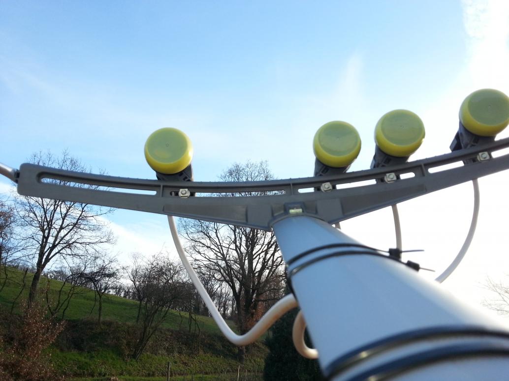

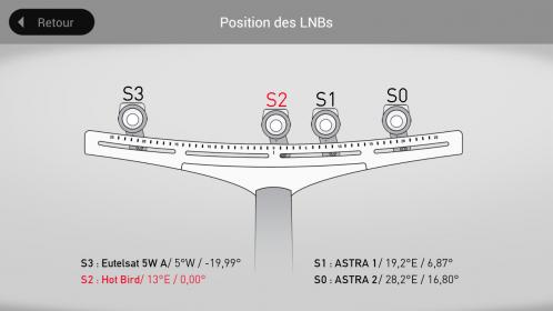

Ici,1ère image aprés que linstallateur a réglé les lnbs et la 2ème la disposition des lnbs selon Quicksat mobile et le site visiosat]AttachmentAttachmentAttachment
Édité par coolman le 22/01/2014 à 23:12:12
C coolman
AttachmentAttachmentAttachmentImage
Positionnement de la parab aprés passage de l'installateur
Édité par coolman le 22/01/2014 à 23:16:22
C coolman
KESKE CéTAIT GALèRE!!!fallait cliquer sur insérer une image mais selectionner les fichiers ça envoyait pas!!!fallait choisir envoi de fichiers basique,trop mal foutu et chargement des images hyper longggggg
C coolman
AttachmentAttachmentAttachmentAttachmentAttachment
C coolman
mes chaines tnt françaises HD par mon module Fransat minisat hd easy aston ci+1.3 sont super nettes rien a dire.Le module a jamais bugué pour l'instant malgré que 2galli mavait dit que des clients leur en avaient renvoyés et du coup n'en vendaient plus...le mien marche impec!!!ma tv est ci+1.3 ça javais bien regardé avant aussi.Par contre les autres chaines pas en hd comme france 3 etc en sd,sont beurk!images floues en fond pareil qu'avec mon vieux démodulateur sagem tntsat astra.C'est pour quand la hd pour toutes les chaines?smiley AttachmentAttachmentAttachment

c est bien que ça marche ! on voit que l installateur n a pas caler le lnb central sur 0 ! bon ça marche aussi mais c est moins carré!
L Llexam
Sur le schéma en dessous, le LNB central est très très légèrement décalé vers la droite, et c'est vrai que sur la photo, ils sont quand même beaucoup décalés par rapport aux préconisations de Cahors, bon c'est des sats puissants, mais je pense qu'il y aura de la perte par mauvais temps (peut-être que je me trompe smiley).
A voir à l'utilisation... Et bon zapping
@+ smiley
D dreaambox59
en fait comme il est decalé (le 13°) c est comme si la parabole (le bras) visait un sat qui serait entre 10 et 5 °est sauf qu il n y a pas de lnb donc pour l elevation et l azimuth de base comment on fait ????
