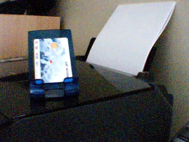

petite question,avant que je passe commande,voici ma carte srg ssr
désolé pour la taille je voulais pas mettre une photo trop grande,ma question est lequel de c'est deux module smit viaccess secure je doit commandais en même temps que mon terminal technicorder isio s,pour pouvoir continuer de recevoir les chaines télés de la srg ssr le acs 3,0 ou le acs 4,1,merci de vos réponses
Attachment Attachment
H horst
Bonsoir 1men1,
Personnellement j'ai celui-ci et jamais de problèmes avec, il en existe un avec le sigle CI+ que je déconseille vu qu'il y a des restrictions sur les enregistrements.
http://www.2galli.fr/boutique/fiche_produit.cfm?ref=VIAC_SMIT_SECURE&type=15&code_lg=lg_fr&num=61
http://www.sat-module.de/smit-viaccess.php
Cordialement.
Horst.

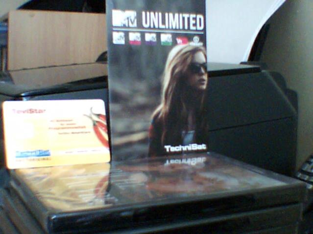

ce matin dans le courrier tous comptant réception de ma carte "mtv unlimited",petits problème ma parabole sur "astra",ne reçois plus la polarisation verticale(bien sur ou est le bouquet mtv") et en horizontale perte de chaines,c'est une 60cm elle à un peu plus de 20 ans,j'ai déjà changer la lnb il y à 2,3 ans,selon vous cela vient de la lnb ou ma parabole cela m'indique signal faible et je ne reçois pas toutes les chaines en horizontales,en verticales aucune même en recherche manuelle,j'ai racheter tout à l'heure une lnb.
si selon vous ses m'a parabole,j'envisage de mettre une 85cm,si c'est la lnb toujours selon vous je change ça par moi même avec deux amis demain,si parabole je ferai appel à un professionnel.
merci d'avance pour votre aide et infos
bonne soirée
cordialement

autre petit problème pour "mtv unlimited" la carte n'est pas reconnue,le niveau et la qualité sur c'est 6 canaux mtv est très correct.
maie en regardant ailleurs je suis en train de me demander si la carte que j'ai acheter et encore bonne pour décrypter ses programme,et si je neme suis pas fait avoir,celle que j'ai est celle là
car sur ma carte il y à marqué en haut à gauche tevistar,et celle vendue sur le site de "mtv unlimited",et ailleurs c'est marqué conax.
si vous avez des infos la dessus aussi merci d'avance
