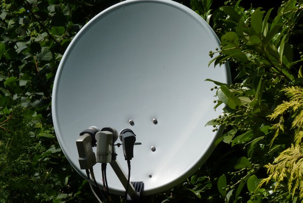

je vous explique mon problème; j'ai un récepteur numérique Newsat RN5002 qui fonctionne très bien avec parabole LNB monobloc ASTRA1 et HOTBIRD. J'ai voulu rajouter une parabole pour avoir ASTRA 2A2B etc .
j'ai monté tout ça impec (alignement très bon) branchement en direct super réception.
