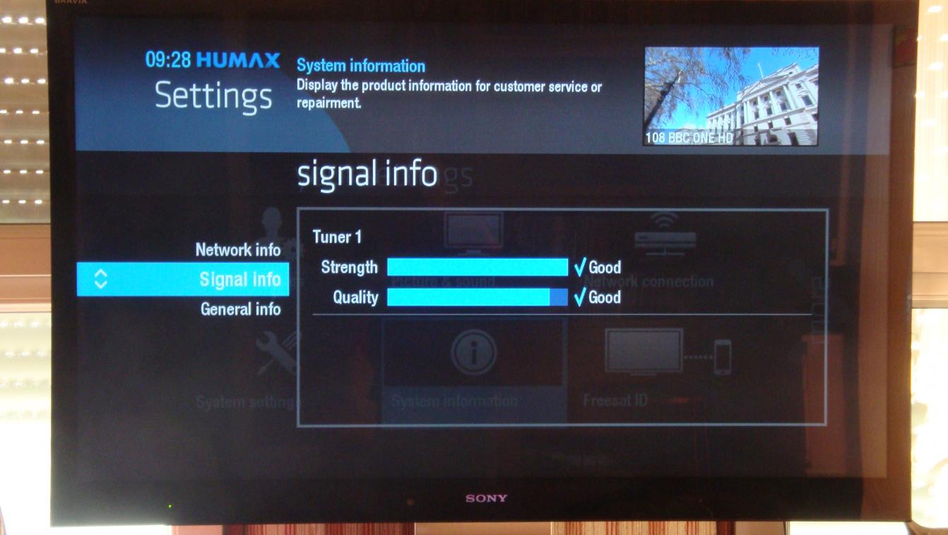

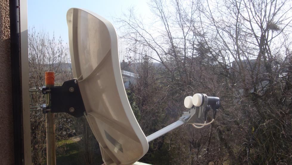

Je reçois très bien Astra 2 E et 2F (aussi astra 19,2° ) avec une parabole d’environ 75 cm Visiosat G3 et tête black inverto .
Je viens de changer les têtes c’est pas simple ( il faut reprendre les réglages et faire glisser la tête sur son support pour trouver le point focus sans oublier la contre-polarité ) mais le résultat est là (voir photo)

Il a une super interface, j’ai ajouté un DD NTFS et je peux enregistrer .Pour ce qui est de l’enregistrement et de la lecture il se comporte en gros comme le cube de C+
Je suis en dehors de la zone de couverture officielle et ça marche très il ne faut donc pas se décourager
