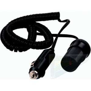

Pour mon Camping car j'ai besoin d'une prise allume cigare, cependant j'en vois avec fusible mais aussi certains sans.
C'est quoi le mieux ?

Bonsoir et bienvenue à toi sur le forum ,
Si tu en prends un sans fusible et que tu as un court-circuit ça sera le fusible du camping-car correspondant à l'allume-cigare qui grillera.

Ah oui d'accord je vois, donc je pense que je vais prendre le modèle avec fusible, ça sera plus sécurisé. Je vais prendre ce produit http://bit.ly/1nfwbby.

Par contre il faudrait connaitre le calibre du fusible du C C pour mettre un plus faible sur la prise allume cigare rajoutée afin d étre sur que ce ne soit pas celui de l alimentation d origine qui lache en premier

De toutes façons si tu prends le modèle sans fusible , ça sera le fusible du camping car correspondant à l'allume cigare qui va griller donc avec ou sans fusible ça ne change pas grand chose.
Et puis les court circuit sont tout de même extrêmement rare.
