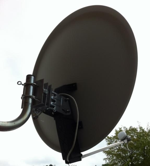

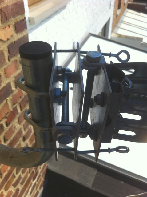

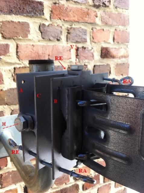

Le système est constitué de 3 tôles de 120 x 120 mm (a, b, c)
La tôle a se fixe directement sur le mat en s'allignant sommairement sur l'azimut recherché.
La tôle b se fixe directement sur le support d'origine de la parabole
On coupe, de préférence à l'étau, l'exédent de filet des étriers de maintien. Au besoin, on peut, comme ici, utiliser les machoires pour faire une épaisseur supplémentaire et garder ainsi une réserve de filet.
La tôle centrale, c, sert de support des 2 axes V et H qui vont permettre respectivement de faire pivoter le système dans les deux sens.
Après avoir solisarisé avec le boulon V les tôles b et c, il suffit de présenter l'ensemble à la tôle a, déjà fixée et VEROUILLEE sur le mat.

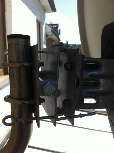

Ensuite, on désserre les réglages RE et RA (+- 1 à 1.5 cm) puis on tâtonne un peu pour trouver un signal;
Dès qu'on reçoit quelque chose, on ajuste +- les RE et RA en serrant, tout simplement... tour par tour jusqu'à ce que le signal rediminue à nouveau.
On revient un peu en arrière (en déserrant un côté et resserant l'autre) puis quant on est bon, on bloque?.
Ensuite on fait pareil avec l'élévation...on ajuste, on bloque et ...on range ses outils.
Les remarques déjà émises me pousse à faire un filet métrique de 6 pour les vis de réglage et décaler un peu les "paliers" pour pouvoir assurer de meilleures soudures sur tout le périmètre de contact.
