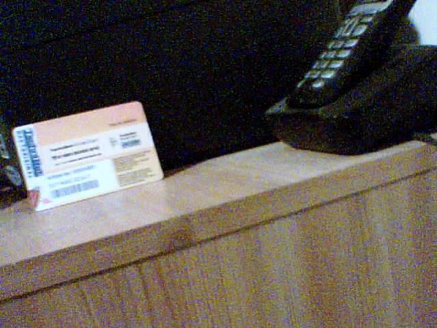

question,j'ai acheter cette carte d'abonnement pour ce mini bouquet sur un site d'enchère,et je voudrai savoir si elle est compatible,car j'ai remarque que sur certaine carte,donc celle du site officier il y avait marquer en haut à gauche conax car sur la mienne il est marqué tevistar,il y a un code en plus à rentrée il me semble,je l'ai avec cette carte.
quand j'ai essayer l'autre jour cela m'a marqué "vérifier votre smartcarte,impossible de communiquer avec la smarcarte",mon terminal et un technisat digit isio s1 intégrant le système conax de décryptage,donc logiquement compatible.
je voudrai savoir si je ne me suis pas fait avoir,si cette carte n'est pas compatible
merci de vos réponse et aides
cordialement

questions,avant que je réessaye,la carte que j'ai acheter,avec un code fourni,sur un site d'enchère très connu,et telle encore bonne valide merci
F filou2960
slt,
nouvelle carte mtv est comme ça..
https://www.technisat.com/shop/technisat-smartcard.html
regarde bien le numéro de la nouvelle carte commence par 014.
si tu parle Allemand , appel....
j'ai une ancienne carte mtv , si j'ai 2 min je vais essayé de voir son début de sérial card...
tiens nous au jus, en espérant que tu as bien une nouvelle carte et non une ancienne...
par contre ton ticket est bien les nouveaux tickets...
bye.

bonjour filou 2960,merci pour toutes cette aides et infos
non moi il me semble qu'elle commence par 018,et elle ne doit plus être valable,ses celle ou il y à marqué "tevistar",le code que j'ai eue avec aussi je pense,j'ai essayer tout à l'heure,et rien.
je pense que je me suis fait avoir,je l'avais acheter sur un site d'enchère très connu.
non je ne parle pas allemand.
par contre je pense avoir trouvé un endroit ou avoir la nouvelle carte avec marqué "conax" dessus et le ticket 12 mois aussi.
j'ai regarder et lu le lien du forum que tu à mis,merci.
petites questions,pour la mise à jour sur le net tu le fait ou,et es seulement pour renouvelai la carte,ou il faut le faire quand tu une carte neuve acheter,merci

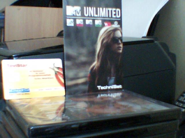

j'ai réessayer horst avec ma carte tevistar pour mtv unlimited mais rien,voici comment cela ce configure avec la carte dans ou l'autre lecteur
système de cryptage:
connecteur ci 1 vide
viaccess acceess (ssr/srg)
smarcarte lisible
pas de carte insérée
configuration de la méthode de cryptage:
fréquence ci normal
ci-double décryptage auto
j'ai fait,et refait cette essai,sur mtv hits;vh1 et vh1 classic,mais rien,cela me marque vérifier votre smartcarte(impossible de communiquer avec la smartcarte).
j'ai essayer aussi comme vous dites horst d'introduire la puce vers le bas mais rien,donc ma carte n'est plus valide,et quand je l'ai acheter en février elle ne devait plus l'être déjà.
je n'avait pas essayer avant,je n'avait plus de réception sur astra.
je me suis trop précipiter,et fait avoir.

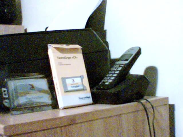

ps,petites questions horst,vous m'aviez bien dit que le modèle du module pcmcia que j'avais acheter pour la ssr/srg viaccess et valide et valable pour recevoir le bouquet bis tv,que je commande le même,en attendant la réception de ma carte conax pour mtv unlimited,merci
cordialement
Édité par 1men1 le 09/05/2014 à 18:37:24
H horst
1men1 a écrit comme je me doute un peu de la réponse de technisat pour la carte conax,j'ai passé une partie de la nuit à chercher et regarder des site,donc certains dans le lien qu'a mis filou2960 merci,et j'en est trouvé qui livre ses fameuse carte dans la plupart des pays d'europe,merci à eux,total avec les frais de ports,carte seule 28€ j'arrondis,par contre dans le mail de confirmation il me parle d'une tevistar,alors que sur leur site il montre et parle d'une conax.
je leur est envoyer un mail à ce sujet,enfin après si elle fonctionne,j'attends leur réponse et la réception du sésame et je vous tiens informer de tout cela.
c'est un site allemand,je me suis amusez pour comprendre et naviguer dessus,maintenant il n'y à plus qu'à attendre et espéré que ce sera bon avec celle carte là,je pense que ses eux qui doivent activer les droits ce ses cartes,je leur est poser la question pour savoir comment cela ce passe,car j'avais lu qu'il envoyer les droits par mails,je verrai bien.
bonne soirée
cordialement
Oui, il faut un Module Viaccess Secure, il me semble que je vous avais recommandé celui ci.
http://www.2galli.fr/boutique/fiche_produit.cfm?ref=VIAC_SMIT_SECURE&type=15&code_lg=lg_fr&num=61
Cordialement.
Horst.

merci pour la confirmation,je me douté que c'était bien ce modèle de module pcmcia viaccess,et j'ai vue en remontant dans le sujet ou j'avais poser la question dans l'autre sujet pour ou j'avais poser je crois la question pour bis tv,dans l'un de vos message qui me répondais sur cette question,merci
j'ai commandé le 4,1 moi,comme le premier que j'ai pour la srg-ssr.
je l'ai commandais sur un site de vente en ligne américain très connu et reconnu,sur la version allemande,un peu plus de 10€ d'écart entre là bas et la version française,des réception je m'abonne à bis tv,mais en m'adressant et passant directement par eu.

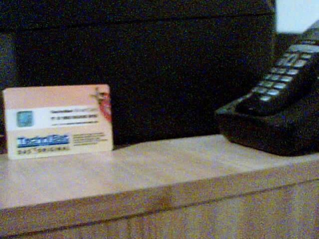

j'ai donc recommandé une nouvelle carte pour le mini bouquet "mtv unlimited",à un nouveau vendeur allemand,plutôt bien noté,toujours sur le site d'enchère très connu.
je l'ai reçu,mais le modèle et numéro diffère de ce qu'il dise vendre et envoyer,je l'ai est recontacté,il réponde assez vite et en français un plus pour moi,comme ce qui m'avais vendu et envoyer ne correspondais au visuel de ce qu'il dise vendre,je leur est fait des menaces comme quoi il fond de la vente mensongère.
1 1men1
il mon répondu qu'il fallait que je leur donne le numéro de cette carte,et le numéro de mon ticket pour qu'il l'active,et quand attendant il fallait que je reste sur "mtv music 24"cela va faire 4h30 que je suis dessus et toujours rien,juste vérifier votre smartcarte (impossible de communiquer avec la smartcarte).
ce matin j'ai reçu un message de technisat comme quoi mon numéro de ticket était valide.
donc selon moi cela vient de cette carte,comme quoi comme je l'ai déjà dit au vendeur que ce n'était pas la bonne.
selon vous je doit attendre encore,le vendeur ce fou de moi,je leur est reposer la question comment faire cela ne marché toujours pas,par la journée pour attendre l'activation qu'est qu'il voulez vraiment dire et combien de temps,j'attends leur réponse.
votre avis,détails,infos,renseignements,aides,merci
1 1men1
je viens de recontacter le vendeur pour lui demander qu'il me change la carte ou qu'il me rembourse,j'attends ça réponse.
je veux bien que ce soit long pour activer une carte pour décrypter un bouquet télé,mais 6h30,la quand même.
toujours un écran noir et ce message vérifier votre smartcarte (impossible de communiquer avec la smartcarte)
j'ai fait tout ce qu'il mon dit de faire reste sur "mtv music 24"pour le moment nous activons votre carte aujourd'hui,mais rien.
donc selon moi la carte n'est plus bonne,valide.
votre avis,merci

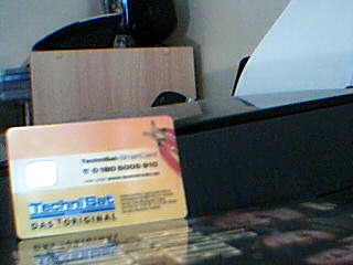

voici les nouvelles,après plusieurs échanges avec le vendeur,il vient de me demander de lui retourner ça carte pour qu'il la teste sur son terminal digicorner,il m'a dit que le numéro 17 fonctionne avec le nouveau système mtv.
je suis un peu septique,car le modèle qu'il m'a vendu et envoyer ne correspond pas à la photo de la carte qu'il dit vendre marqué conax dessus comme sur le site de technisat,celle qui m'a vendu et envoyer ne la pas et l'autre numéro ne commence pas par 0001/4544 comme il dit,le mien est différent.
je lui dit que cela devait venir de cela,car tout le reste est correct.
1 1men1
j'ai tous essayer,mais rien écran noir,toujours la phrase vérifier votre smartcarte(impossible de communiquer avec la smartcarte),smartcarte illisible,pas de carte insérée.
la carte est bien installer,je suis sur les bonnes fréquences,la polarisation,la bande,le débit symboles est bon,le niveau est qualité est correct.
technisat m'avait envoyer un message comme quoi le numéro de mon ticket était bon et valide ,j'ai attendu de bonnes heures sur "mtv music 24" et mtv hits" 8h et 6h.

1 1men1
voici la photo de la carte que le vendeur m'a vendu est envoyer,elle n'est pas du tout identique à celle qui dit vendre sur le site de vente au enchère très connu avec marqué dessus conax,et le numéro 0001/4544,le mien 0000/4544 et l'autre 17
je lui est dit que c'était de la vente est publicité mensongère et que même en allemagne cela pouvait être puni par la loi,je lui est dit que je voulais porter plainte,pour publicité et vente mensongère,à ce sujet il ne m'a pas répondu,juste dit que cette carte fonctionner très bien.

1 1men1
voici la photo du module qu'il à joint avec ça carte pourri:
je vais appeler ce vendeur et lui demander des explications,j'ai ça carte de visite

1 1men1
bonsoir filou2960,merci
j'ai répondu à cette escroc,arnaqueur et menteur.
je lui est dit qu'il me rembourse,et que je lui renvoi ça carte pourri et le module que je ne lui est jamais commandais en recommandé avec suivi,j'attends ça réponse,ainsi qu'aux questions aux quelles je lui et posé plusieurs et qu'il n'a jamais répondus.
ou est la carte d'origine que l'ont voyer sur la photo de la vente d'origine avec marqué conax dessus,que l'ont vois sur sont site aussi,et qu'il à modifier,ainsi que le ticket de 12 mois qu'il ne m'a pas envoyer.
voici la carte que j'ai reçu,à peu près identique à celle du premier vendeur.
