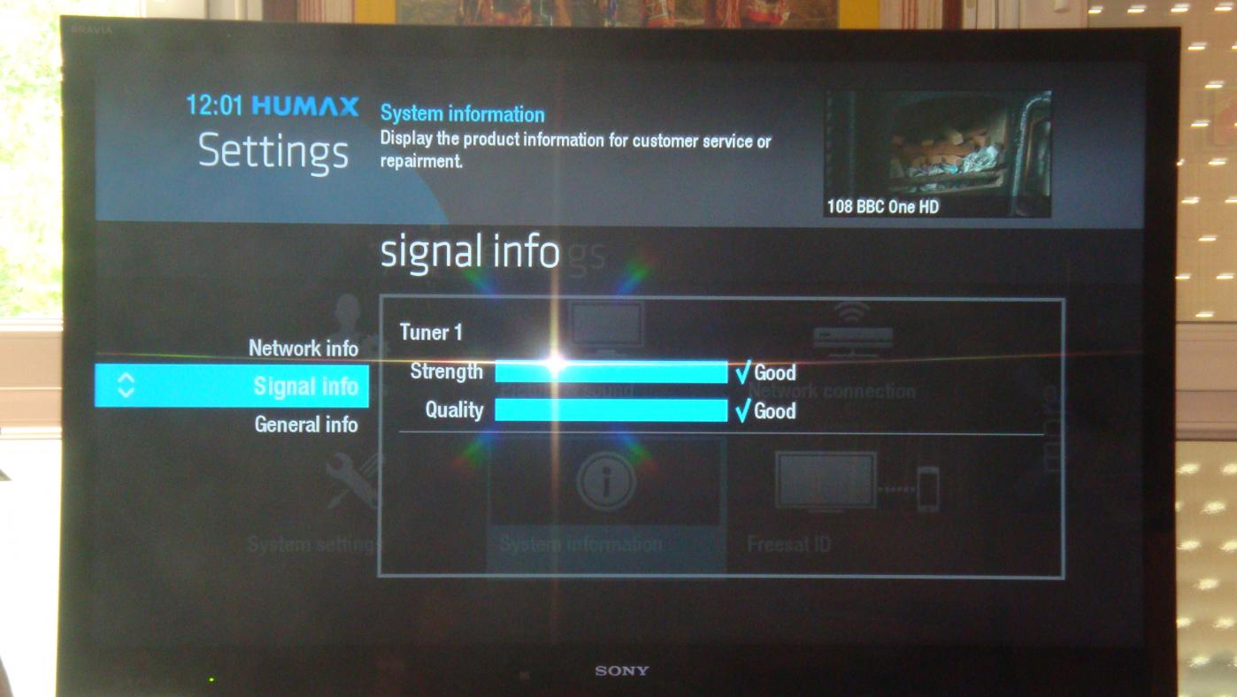

Recherche faite : les chaines en question ont basculé sur un nouveau satellite en février2014 (Astra 2E). Auparavant, elles étaient sur 2D, puis sont passé provisoirement sur 1N (2D en fin de vie) avant de finir sur 2E. Cette mauvaise récption est donc liée au changement de satellite. Voulu ou pas ?
Jean
le 17/05/2014 à 15:14:27
Sans vouloir m'avancer, je dirais que c'est un fait connu que BBC et ITV ont largement réduit leur faisceau pour ne plus couvrir la moitié de l'Europe mais uniquement les Îles Britanniques en ne débordant plus que légèrement. Là où 45 cm suffisaient naguère, il faut maintenant au moins 70-80 cm, et là où il fallait 90 cm, on peut oublier. Donc si vous habitez Caen, vous ne verrez pas la différence, mais à Perpignan ou à Nice, cela devient coton... Et si vous êtes à Budapest, à Athènes ou à Helsinki, redécouvrez les plaisirs de la lecture ou de la radio

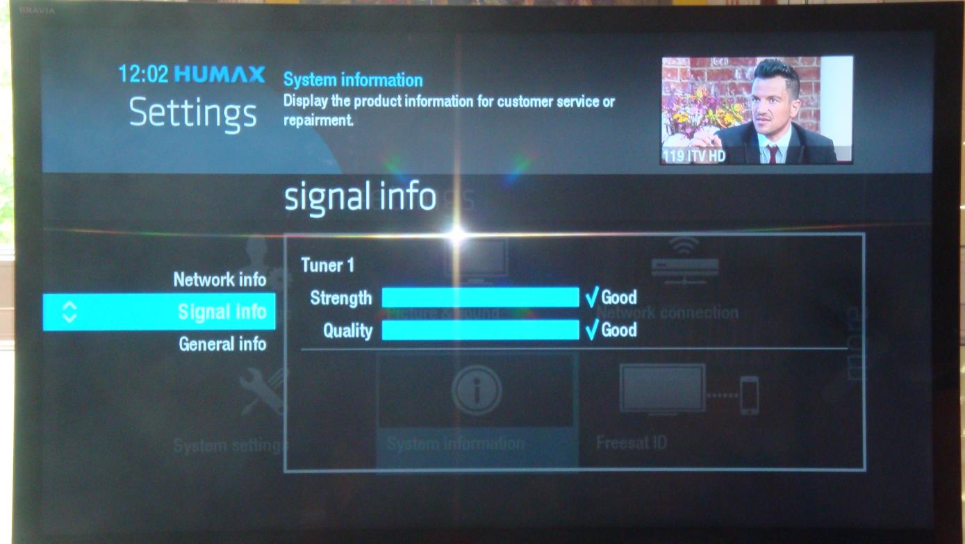

Je ne sais pas si la baisse de puisssance de certains émetteurs BBC et ITV est délibérément provoquée par la diffusion de la coupe du monde.
En tout cas , la réception est chez moi (Saint Etienne) parfaite pour tous ces canaux et notamment les plus difficiles (transpondeur 10847)
et ce en HD comme en SD.
