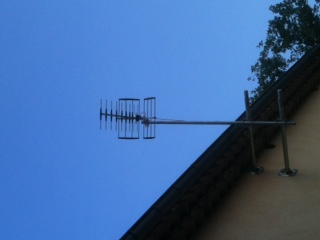

J julien74
Bonsoir ,
Ton antenne râteau actuelle est amplifiée?
Ton antenne râteau est pointée sur quel émetteur? Grasse? St Raphaël?
Tu as combien de prises TV murales chez toi?
S seb06130
bonsoir julien 74 , bonsoir filou 2960
filou2960 ton message est très juste. Mais comme je ne capte pas toutes les chaines pour moi c'est une solution (la parabole)
Mon antenne n'est pas amplifiée; elle est pointée vers Grasse (à vrai dire j'ai pas essayé vers St Raphael).
J'ai même contrôlé avec le site de TDF pour le pointage de l'antenne et il m'a conseillé l'émetteur de Grasse.
Il y a 4 prises dans la maison.
L'antenne est sur le toit (et n'est pas placée sur la cheminée) mais il y a un obstacle (arbre) qui se trouve à environ 4/5 mètres.
Ma maison se trouve légèrement en hauteur et pourtant mon voisin qui est en contrebas (distance entre les 2 maisons 15mts) lui capte la tnt sans souci.
Par contre lui n'a pas d'obstacle. Enfin encore une chose son antenne n'est pas un rateau. Il a une sorte de demi sphere d'apres ce qu'il m'a dit c'est une antenne prévue pour les caravanes(?)
Faudrait-il changer l'antenne ou l'amplifier?? En tout cas couper l'arbre n'est possible ; il n'est pas chez moi.
L'amplification de l'antenne peut-elle m'aider à capter toutes les chaines?
Je ne sais plus trop quoi penser (tnt ou sat?)
Qu'en pensez-vous??
cordialement
Édité par seb06130 le 11/06/2014 à 23:37:00

C cricri
Ces petites antennes compactes ne sont efficaces qu en champ fort (et encore!)
Perso je les deconseille (simple avis perso)
Vous devriez opter pour une antenne type trinappe avec un cable 17vatc maxi , double blindage tresse et feuillard 100% cuivre
Votre voisin a t il un preampli de mat installe sur son antenne?

F filou2960
slt,
essai de décalé ton antenne de l'arbre.....
essai aussi en visant l'autre émetteur en espérant que tu n'es pas d'obstacle ( si tu vises autre émetteur tnt , pense a faire une nouvelle recherche car c'est surement pas les mêmes canaux )
Si ton voisin as bien la tnt par râteau le soucis vient bien de chez toi, et que tu n'es pas en zone blanche.
Concernant la parabole elle se pointe toujours vers le Sud.... donc si l'arbre est vers le Sud tu sera aussi ennuyer avec réception dû a l'arbre car 4 a 5 mètres c'est très proche...
antenne amplifié , veut dire que ton fil d'antenne va a une boite , et que cette boite est alimenté par courant ....
avant de vouloir amplifié ton antenne , essai de trouver solution autrement , car si c'est vraiment l'arbre qui te gène un ampli ne t'aidera pas ..... ( attendre avis des pros .....)
Un ampli, augmente la qualité de réception , à condition que la base de départ soit très bonne , car si tu amplifies un mauvais signal , ça changera rien , voir ça se sera plus moche !!!! ( attendre avis des pros )
Pour moi le départ est une bonne antenne tv et bien positionner. Parfois on n'est pas obliger de mettre un ampli d'antenne .....( attendre avis des pros )
a savoir que tu as 4 prises tv ....donc tu as déjà un répartiteur...
bonne journée.
tiens nous au jus et attendre avis des pros... y en a ici...

C cricri
l'arbre n'est pas forcement un obstacle en reception tnt
par contre en reception sat...
vous pouvez toujours choisir un autre endroit pour installer votre antenne tnt ou sat

F filou2960
cricri a écrit l'arbre n'est pas forcement un obstacle en reception tnt
un ami a été ennuyer par un arbre qui était a 10 mètres pour sa réception TNT hertzienne...l'hiver réception impeccable mais l'été il n'avait plus de réception, dû au fleurissement de l'arbre.
il a déplacer son antenne tv pour ne plus viser l'arbre , et hop tnt hertzienne impeccable .....hiver comme été.
il annonce que l'arbre est a 4 a 5 mètres de l'antenne !!!!smiley
4 a 5 mètres c'est trop proche !!!!!!

J aimerai bien une photo de votre antenne tnt si possible, voir quel type d antenne c est

S seb06130
Hello,
voici mon antenne
S seb06130
Hello,
je reviens du toit et j'ai controlé la fiche F qui part de l'antenne et elle aussi était "mal faite".
J'ai modifié , puis je suis redescendu et j'ai relancé une recherche sur le démo TNT et il me manque toujours les chaines citées plus haut.
Qu'en pensez vous??
A bientot
