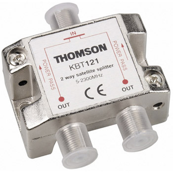

Sais-tu où tu pourrais te procurer une rallonge satellite de 20 mètre ou un répartiteur satellite ou un répartiteur TV?
