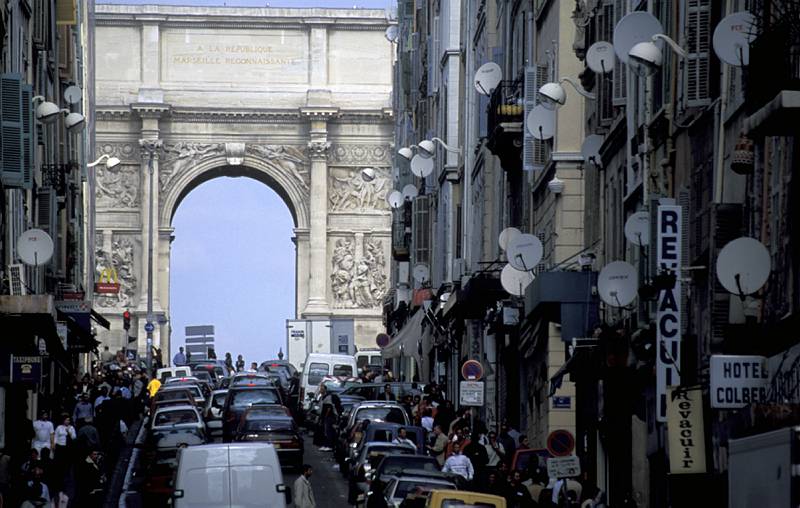

Maintenant, il y en a qui ne demandent jamais rien, et on laisse faire:
Mets toi en rapport avec la Mairie en leur expliquant ton projet et ils te donneront soit l'autorisation s'ils le peuvent, soit la démarche à suivre (architecte des Monuments de France, et alors là - bon courage...), à moins que tu ne dispose d'un emplacement où la parabole serait invisible de l'extérieur ( cour, jardin, façade opposée au monument).
