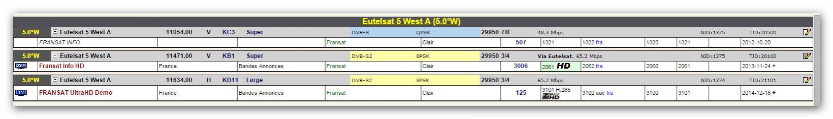

Donc la carte Fransat dans un lecteur te donnera le bouquet Fransat depuis Eutelsat 5WA à 5°Ouest (ex AB3). AB2 est peut-être l'ancienne dénomination de Eutelsat 8WA à 8°Ouest. En bougeant lentement ta parabole vers l'Est (3° à bouger, c'est peu) tu devrais trouver Eutelsat 5WA Prérègle avant ton déco sur une installation qui fonctionne, ca te facilitera l'opération. Et mets toi sur FR2 SD (11590V 20000). Comme c'est en clair elle apparaitra plus vite.

Attachment en complément pour info
