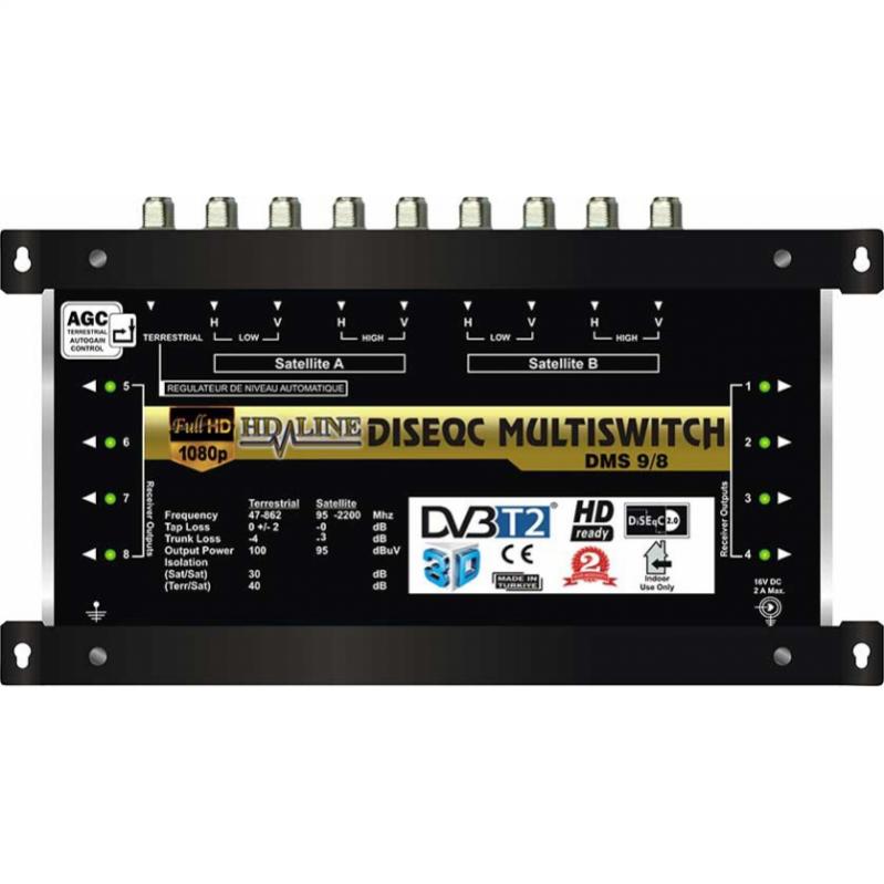

bonjour j ai acheté un " HD LINE PRO MULTISWITCH 9/8 2 SAT 1 TER /8 DEMOS " et je voudrais y connecter deux paraboles afin d alimenter 2 récepteurs tv .J ai essaye et je n y arrive pas si quelqu un peut m aider ce serait avec plaisir .cordialementAttachmentAttachmentAttachment

C’est sure que si vous essayer de relier vos LNBs simple sur ce type d’appareillage, vous pouvez chercher longtemps, ça ne marchera jamais…
Ce type d’appareil est un Multi commutateur DISEqC (Multi switch en Anglais), ce type d’apparei est destiné à la réception dit Collective, concrètement celui-ci est capable de recevoir 2 satellites + TNT et distribuer ces signaux vers 8 destinataires.
Pour faire fonctionner votre Multi commutateur, il faut utiliser des LNBs Quattro
Il suffit alors de relier chaque câble correspondant aux 4 bandes de fréquences du LNB vers l’appareillage, il ne faut bien sûr pas inverser les câbles…
Je me demande réellement pourquoi vous avez achetez ce type de produit ???
Dans votre cas, 2 simples Commutateurs DISEqC aurait été suffisant !!!

j ai bien relu votre explication , cependant je dois vous préciser que je suis oblige de mettre 2 paraboles distinctes car l une est sur Hotbird et l autre sur Astra 28.2 avec des paraboles de 35 cm chacune et chacune de ses paraboles doit desservir 2 récepteurs TV ayant leur démodulateur propre .je ne vois pas comment faire cordialement

Dans votre cas, remplacer vos LNBs simple par des LNBs Twin (les LNBs Twin sont munis de 2 sorties)
Vous avez également besoins de 2 commutateurs DISEqC (2X1)
Relier la sortie n°1 de votre LNB de la parabole pour Hotbird sur l' entrée n°1 du premiere commutateur
Relier la sortie n°1 de votre LNB de la parabole pour Astra28 sur l' entrée n°2 du première commutateur
Relier la sortie du premier commutateur vers l' entrée du premier démodulateur
Relier la sortie n°2 de votre LNB de la parabole pour Hotbird sur l' entrée n°1 du deuxieme commutateur
Relier la sortie n°2 de votre LNB de la parabole pour Astra28 sur l' entrée n°2 du deuxième commutateur
Relier la sortie du deuxième commutateur vers l' entrée du deuxième démodulateur
j' espère avoir été claire, sinon vous trouverez des illustrations en cherchant sur le net

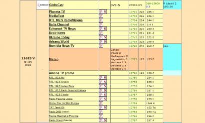

Attachment par exemple ces chaines la , dont fait partie RTL 102.5 c est italien et bien c est a 12.5 degrés et non a 13 ça n existe pas mais c et pour dire légèrement a gauche ou a droite du 13 degrés

Tous les satellites Hotbird sont à 13°E (à 0,1° près) et si vous recevez moins bien certains transpondeurs c'est parce qu'ils sont moins puissants ou arrosent une zone plus large (tous les faisceaux ne sont pas identiques).
De toute façon une antenne de 35 cm est très insuffisante pour recevoir Hotbird de façon fiable, par contre elle est peu directive ce qui fait que même si les satellites étaient effectivement distants de 0,5° vous ne pourriez pas vous en rendre compte avec une telle antenne.

Je ne sait pas d 'ou vous sortez cette position car il n' y rien a 12.5° Est !!!
il y a 3 satellites Hotbird co-positionnés a 13° est (12.96, 13.03. 13.06)
Ce qui vous empêche de recevoir toutes les chaines des satellites Hotbird, c' est bien la taille beaucoup trop limite de votre parabole
