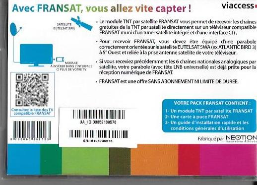

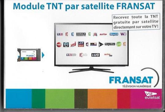

A AirLibre
Bonjour Kiki,
Voilà le boitier de ma carte Fransat TNT :
AttachmentAttachment

Ce fil parlait de TNTSAT sur Astra (19.2E) et non de FRANSAT sur Eutelsat5WA (5°W).
Ce sont deux offres différentes et elles sont toutes deux recevables au plein sud de l'Espagne.
AirLibre a écrit Bonjour Kiki,
Je ne vois pas l'utilité de tes photos, tu disais:
Citation :Je ne comprend pas pourquoi vous recevez TNT FRANSAT sur 19°2
;personne ne reçoit FRANSAT sur 19°2. Quand on reçoit FRANSAT on est forcément sur Eutelsat 5°w.
Ceux qui reçoivent les chaînes de la TNT sur 19°2 reçoivent TNTSAT et pas FRANSAT...
http://forum.telesatellite.com/showthread.php/294-Vous-h%C3%A9sitez-entre-FRANSAT-et-TNTSAT-voici-5-cas-diff%C3%A9rents-pour-faire-le-bon-choix
