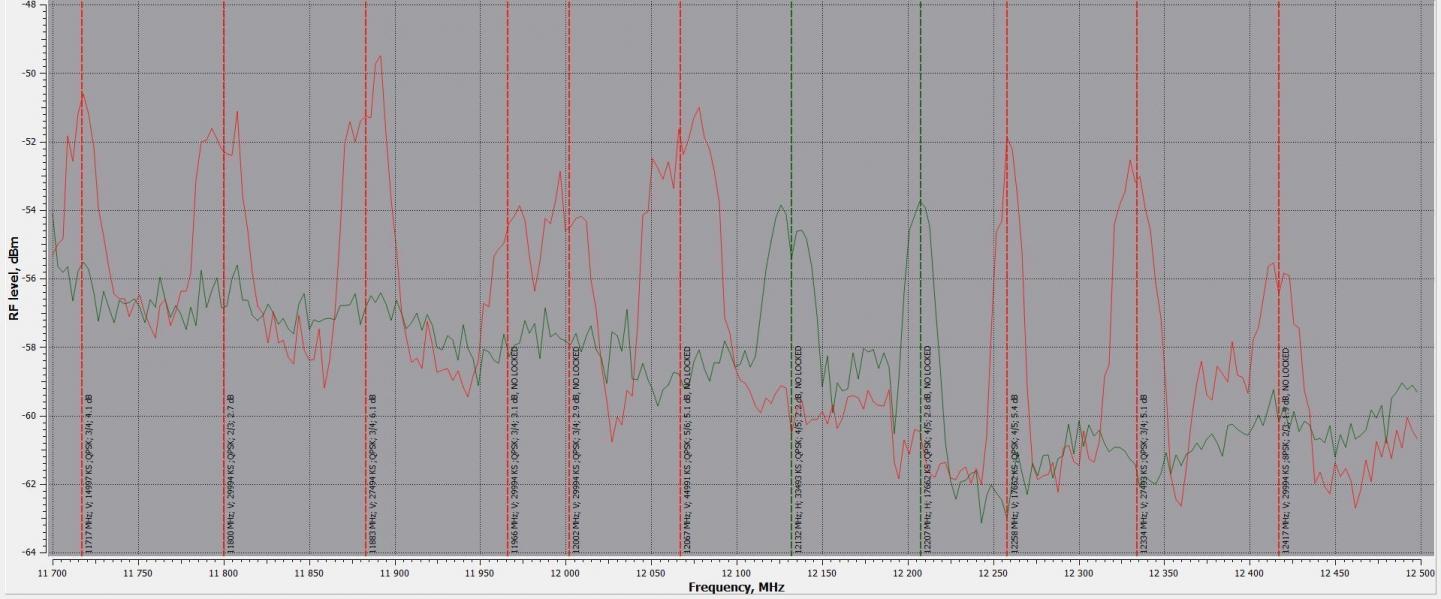

D'ordinaire avec des petites antennes de 80cm ou 1 m l'angle d'ouverture est suffisament grand pour capter les 2 positions avec un LNB mais dans le cas de 16 et 17° il faut une antenne d'au moins 1.80m a 2.40m et là l'angle d'ouverture n'est pas le même, aucun compromis possible , impossible de recevoir les 2 sats correctement avec un seul LNB car la puissance du 17°. Est trop faible pour la France.
Pour le plan de frequences seuls une partie de la bande basse est commune mais la bande haute est bien distincte pour les 2 sats.
Scan bande haute:
12334V
Scan bande haute:
12334V

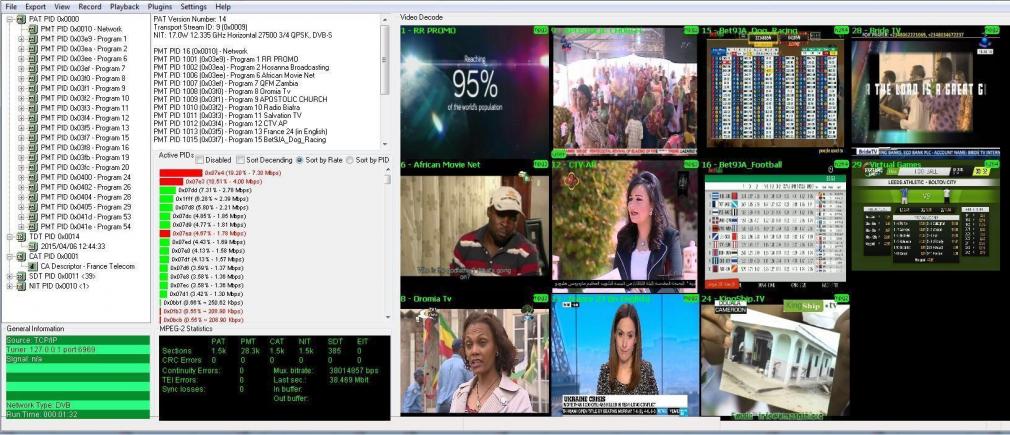

Amos 5 à 17°E, il faut déjà une parabole de plusieurs mètres... Si le footprint est centré sur la zone de réception, c'est possible par contre, voire même 2° d'écart, certains au Maghreb arrivent à prendre eutelsat 5W et nilesat avec une seule LNB. Je vais d'ailleurs tenter le coup avec amos 4W et eutelsat 5W, une antenne 60cm ne donne rien sur les fréquences amos, je vais essayer avec une 80cm...
