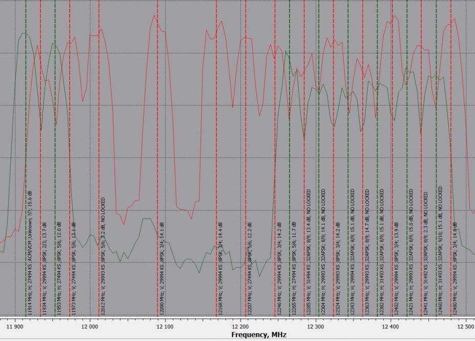

Le faisceau "high" passe bien en France , une 1m doit suffire, le mieux dans votre cas, c'est surtout de changer d'antenniste, car hormis Canalsat ou Fransat ils sont vite perdus car ce sat n'est pas plus compliqué qu'un autre à recevoir.
Spectre recent:
Spectre recent:
