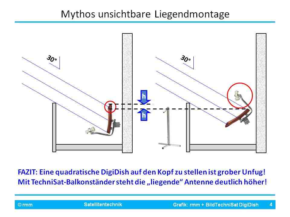

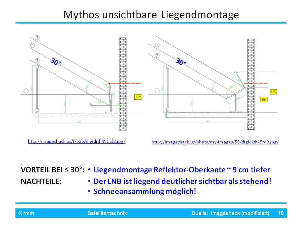

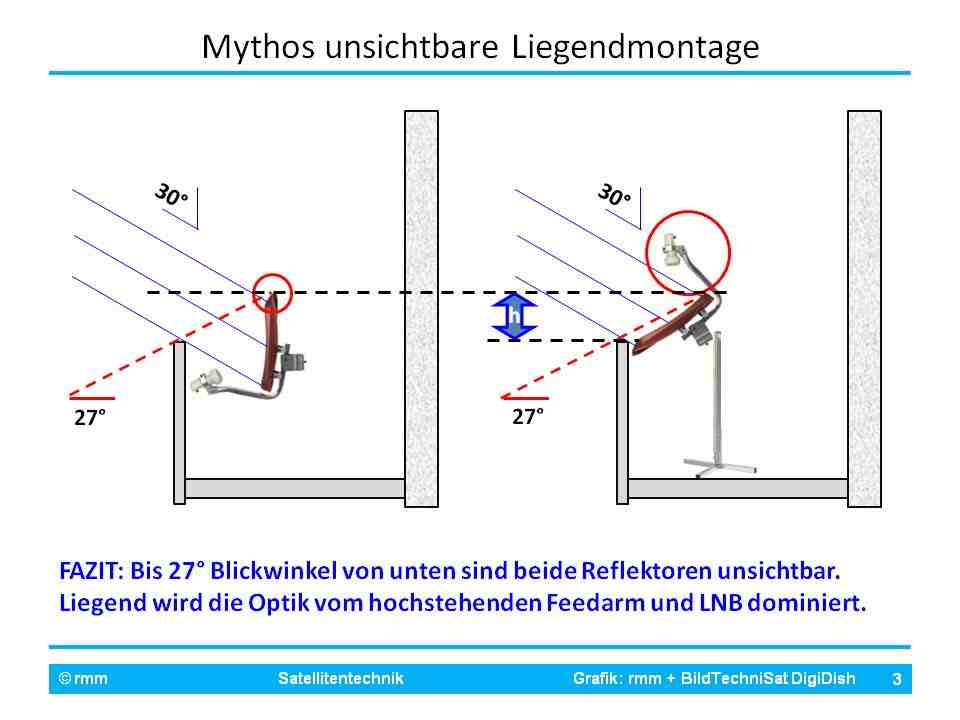

K KLK
Le mythe du montage horizontal invisible:
Édité par KLK le 11/06/2015 à 10:01:01
