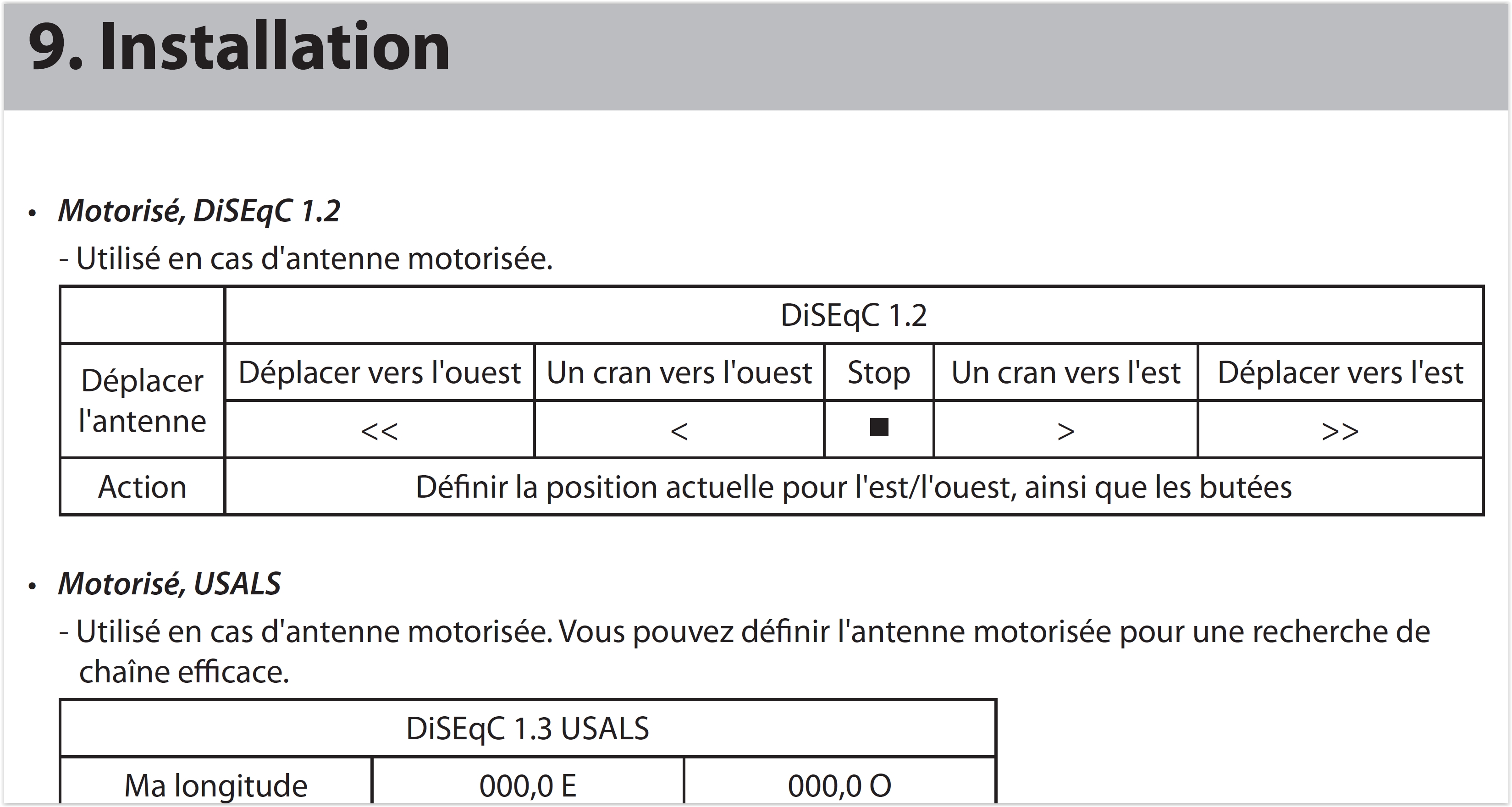

Merci Marcel jack ....selon la notice du constructeur le TN5000 gère le DiSEqC 1.2
et je n'ai pas trouvé de forum d'utilisateurs de TN5000 qui utilisent une antenne motorisée ...mais je vais continuer à chercher .
