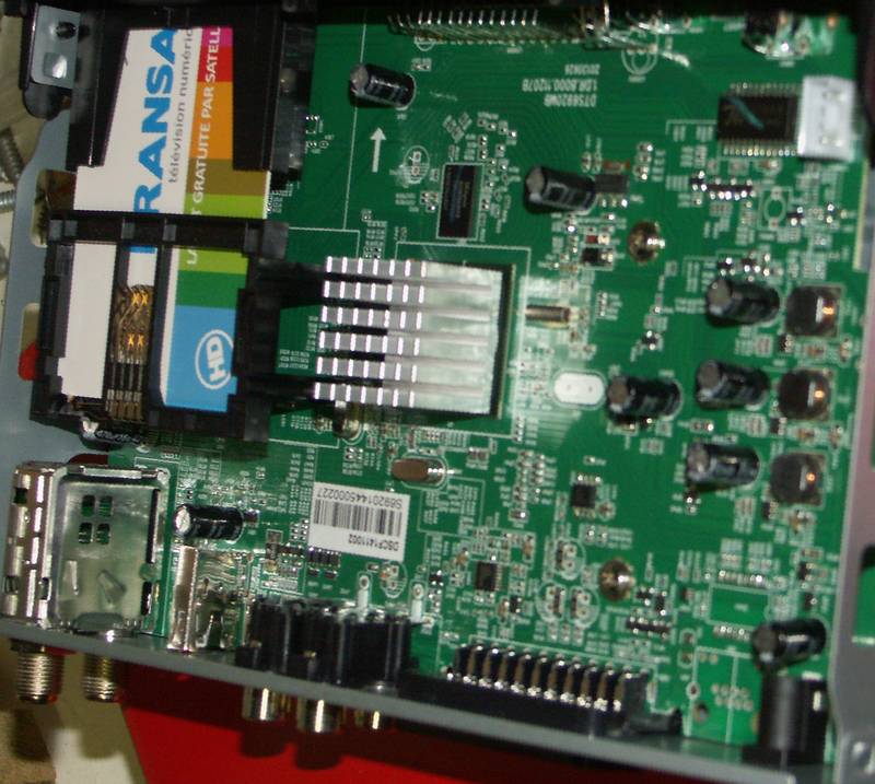

Après être resté 6 mois dans l'armoire et avec la fin de la SD il m'a bien fallut continuer les recherches et finalement après une simple mise à jour via l'USB tout est rentré dans l'ordre.
Le fabriquant ne savait pas...
Et puis, il y a quelques semaines il est tombé en panne, après un peu plus d'un an. Il semblerait que je ne sois pas le seul...

Concernant une alimentation "trop faible": Ce n'est pas la cause car testé aussi avec un seul LNB. Refait aussi tout le câblage, nouveau câble de 25m 1ère qualité, l'ancien âgé de 20 ans et passé par le taille haie avait fait son temps. Seule la màj du micro programme a solutionné le problème des mises à jour chaque 5 minutes. (Sans reboot)
Pour les condensateurs j'ai des doutes:
L'alimentation étant externe et non en cause, la platine ne comporte que des condensateurs CMS de faible valeur, de plus un condensateur perd sa capacité progressivement avec le temps et lorsqu'il rend l'âme instantanément la plupart du temps ce sont les chimiques et sous haute tension, ici on est sous 12V max. (Quand il "pète" ça s'entend et ça se voit en général)
Si vous connaissez un condensateur en particulier qui aurait causé une panne instantanée dans ce décodeur merci de préciser lequel. Je re-jetterai un coup d'oeuil.

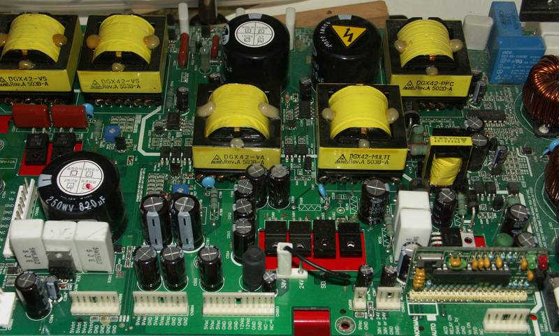

Je ne me fâche jamais mais je trouve que poster l'image d'une alimentation à découpage des années 90 et prétendre qu'elle vient d'une TV LED (Sorties il y a moins de 10 ans) est un peu lourd.

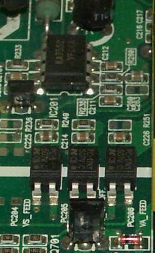

Ci-après en image: 1. Alimentation d'une TV plasma début 2000 2. Zoom sur les composant CMS (Composant monté en surface) 3. Intérieur du décodeur STRONG 5405
Donc si quelqu'un peu préciser de quel condensateur il s'agit je suis preneur. C'est bien connu, c'est toujours le même qui rend l'âme. J'ai quand même des doutes, ces condensateurs électrolytiques ne servent stabiliser l'alimentation à proximité des composants électroniques. (Je ne vais pas vous faire un cours sur le filtrage des alimentations et autres effets de boucle...)

De la belle électronique - un amplificateur intégré :
