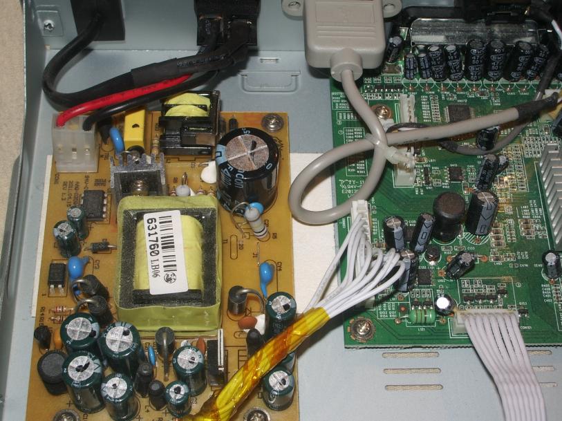

bonsoir , je viens d'ouvrir le demo , coté gauche , il y a 10 condensateurs au total , je fais quoi maintenant , je ne suis pas un specialiste, ?
MERCI DE VOS CONSEILS

bonjour Mac Giver !
...eh bien, d'après votre nom, vous allez pouvoir vous débrouiller, non ?
Tout d'abord, attention au secteur 230v ~ (325v =) présent sur la platine d'alimentation, ceci est très important.
Ensuite, avec un voltmètre continu, mesurez sur les grosses diodes verticales, les tensions positives, les unes après les autres, présentes sur les cathodes (marquées d'une bague). Ceci par rapport à la masse, négative. La masse, vous pouvez la chercher par exemple sur un blindage de tuner, ou sur le pourtour d'une prise F ou RCA.
Ensuite, faites la même chose, le multimètre étant en position alternatif !
...et dites nous précisément vos résultats.
Ceci est une méthode typique de Mac Giver à Mac Giver. Soyez prudent.
cordialement
