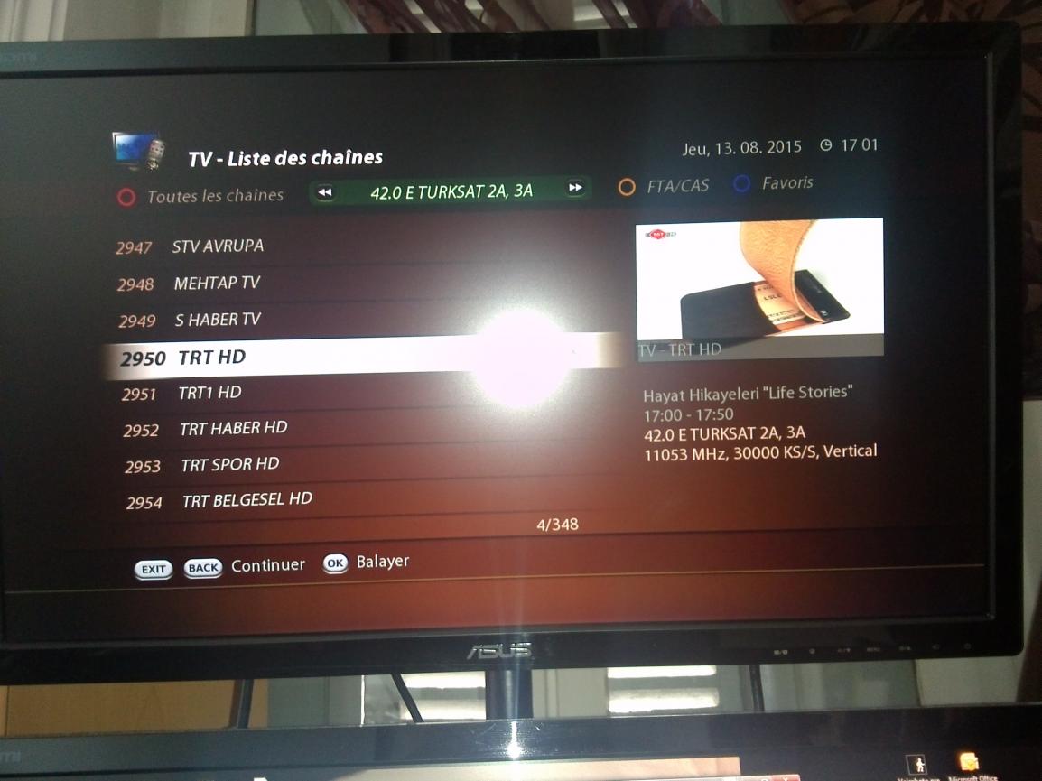

Bonjour à tous.
Dans ce sujet au départ sur Turksat à 42E, j'apporte mon ecôt .
La réception est bonne pour tous les faisceaux Ouest avec ma 85 cm motorisée et mon Humax 5000HD.
Ce matin , j'avais remémorisé après avoir vérifié, modifié ,supprimé et créé l'ensemble des transpondeurs du satellie , 348 canaux libres
