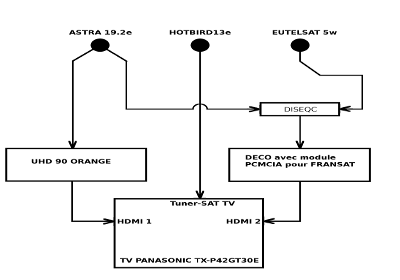

ma vieille parabole bisat à défunté (dommage collatéral suite à une réfection de toiture), je vais en profiter pour modifier/améliorer mon installation.
Etat actuel: parabole Visiosat-bisat(1997), réception de Astra 19.2e sur décodeur UHD90 Orange, Hotbird 13e sur décodeur intégré du tv (carte SatAccess suisse).
J'aimerais me passer d'Orange pour Astra, mais garder le UHD90 pour reçevoir la chaîne Equidia-Life.
Je pense au schéma suivant:
Parabole Cahors-bisat, un décodeur Technistar S1+ et module CI+ Fransat.
Qu' en pensez vous?
