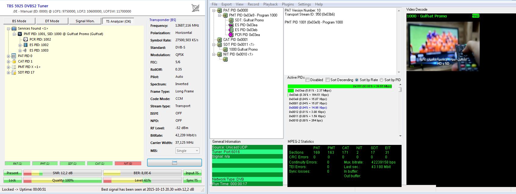

Nouveau TP: 12687 H 27500
Ce sat est assez puissant, mais la P.I.R.E sur la France est assez particulière... et le niveau de reception varie assez fortement d'un bout à l'autre de la France (est/ouest et nord /sud)voir le beam officiel.
