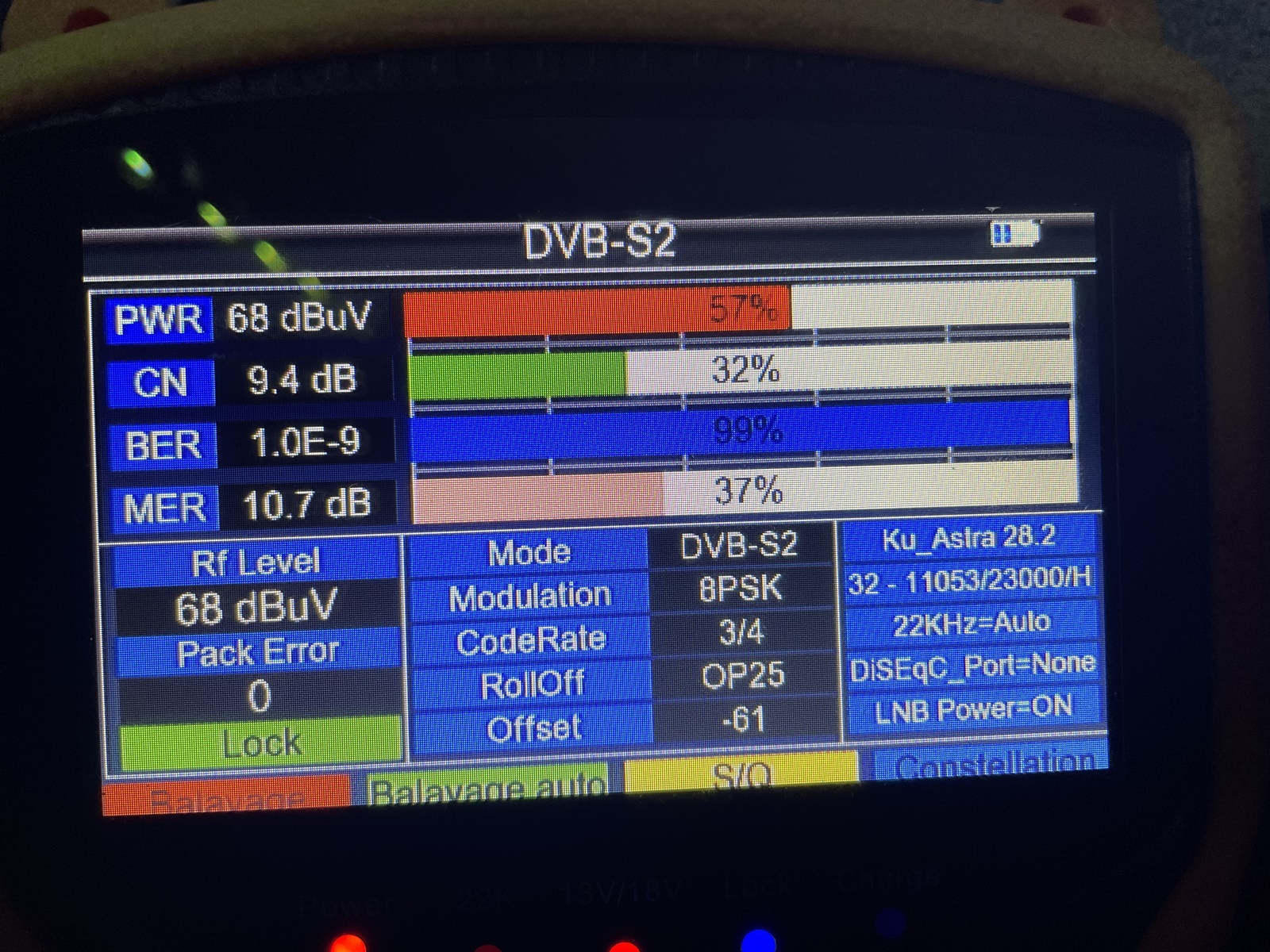

2 2GALLI
Ces chaînes sont gourmandes. On ne pouvait pas ajouter les trois sur un seul TP déjà presque saturé ( 5 à 6 chaînes par TP max ) .
Ces TP sont les plus délicats à recevoir quand on est hors-faisceau.
La qualité du signal doit être élevée et ils sont très sensibles à la gestion des polarisations croisées .
Ce n'est pas par hasard :-)
Quand 11053 est stable, on est bon partout .
