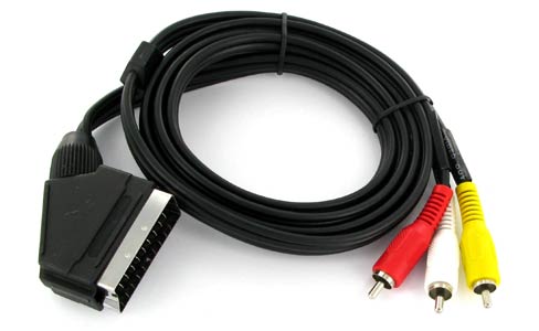

Jérôme04
le 17/01/2016 à 20:42:06
il existe sinon ce type de cable :
A
aralar
le 18/01/2016 à 02:48:08
Bonjour et merci de votre reponse
Non, pas d'amplificateur nécessaire, ce sont des haut-parleurs auto amplifiés.
kiki37 a écrit ↗
La sortie RCA non plus: il faut un ampli, tout comme avec la peritel
Citation :Quel satellite Atlantic Bird ?Quant au satellite, vous avez raison. J'aurais dû préciser. On parle du Atlantic Bird 3 (Eutelsat 5° ouest), celui qui diffuse le bouquet Fransat.
A
aralar
le 18/01/2016 à 02:51:53
Bonjour et merci à nouveau
Oui, bonne suggestion pour quelques récepteurs avec peritel et sortie de son numérique uniquement.
Jérôme04 a écrit ↗il existe sinon ce type de cable :

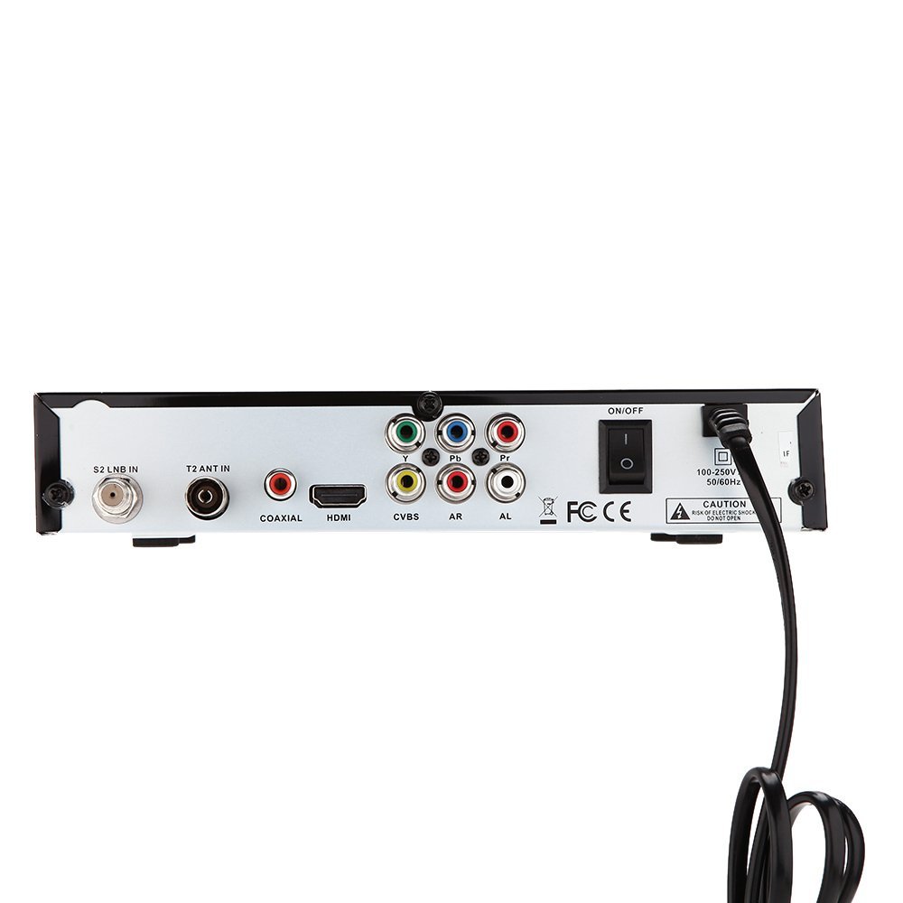

Jérôme04
le 18/01/2016 à 20:39:52
il existe aussi ça :
A
aralar
le 19/01/2016 à 02:13:28
Jérôme04 a écrit ↗il existe aussi ça :
Bonjour et merci une fois de plus.
Suggestion intéressante, aussi.
Cependant, je m'oriente plutôt vers un récepteur avec une sortie de son RCA. Ce modèle, de Andoer, est plutôt bon marché (33 euros en Espagne) et aux normes DVB S2, DVB T2 et MPEG 2/4.
Je crois qu'il fera l'affaire les prochaines années.
A
aralar
le 21/01/2016 à 14:40:21
Bon, retour d'expérience. Le récepteur Andoer est inutilisable. C'est un appareil sans dénomination commerciale (le nom Andoer semble être celui d'un grossiste). Il y a une bonne idée de base, un seul boitier pour la réception des chaines HD de la TNT et du satellite (en accès libre).
Mais le récepteur est
incapable de lire le son Dolby associé aux émissions en HD
, donc, vous avez une belle image (ça, c'est vrai),
sans aucun son !
Bien que je cherche un récepteur pour les stations radio, je n'accepte pas d'acheter un récepteur avec une faille de conception semblable.
Il faudra essayer une autre chose.
