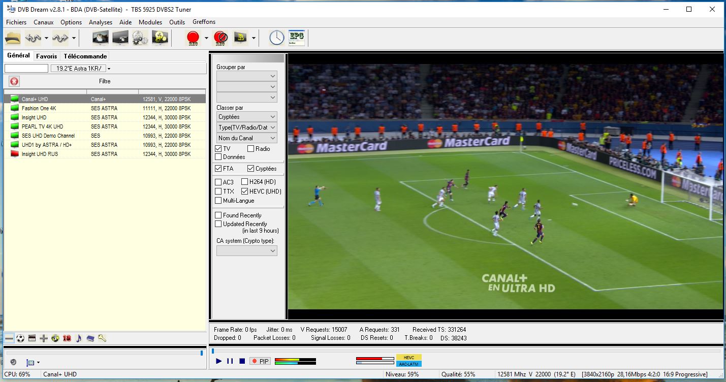

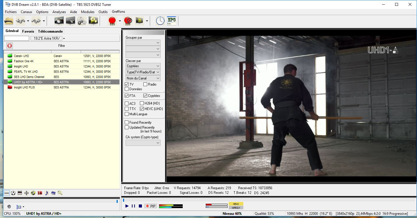

Je reçois via mon TBS5925 sur mon portable ASUS toutes les chaines satellites free to air possibles de 42E à 30W et notamment toutes les chaines 4K. Mais la qualité de vision en direct laisse à désirer selon le logiciel utilisé DVBViewer, DVBDream ,SmartDVB ou ProgDVB.
J'aimerais donc avoir le retour d'expérience de tous les passionnés de 4K qui reçoivent ou essayent de recevoir correctement ces canaux sur leur ordi.
Même si l'affichage direct est imparfait,le flux enregisté est correct et sa relecture avec PotPlayer est très bonne et ce par HDMI2.0 sur mon Pana4K.
Petit comparatif: DVBViewer image souvent pixellisée
DVBDream dès que le processeur atteint des sommets coupe l'image et relance le processus d'affichage.
SmartDVB est celui qui utilise le moins de ressources CPU.
Quant à ProgDVB, il se crashe à chaque montée du CPU à 99%.
Seul DVBdream me permet de recevoir les multistreams comme les 9 chaines françaises sur 12648 V S2 8PSK ACM/VCM Gold +121212 sur Eutelsat 5W.
Satellitement passionné, j'attend vos expériences et conseils.
