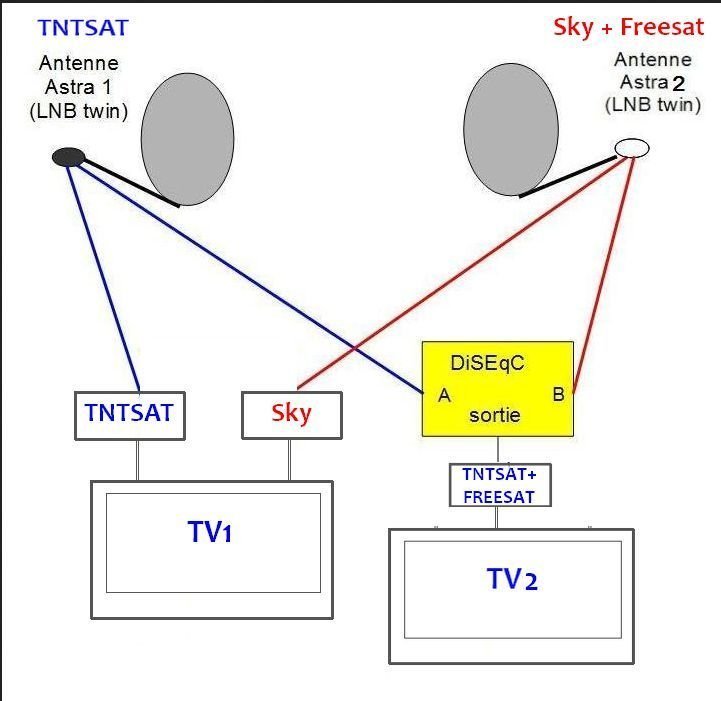

En m'appuyant sur les avis des uns et des autres sur le forum, complété par quelques recherches persos, je pense investir dans cette configuration :
Parabole :
http://www.2galli.fr/parabole-fibre-smc-80-sans-lnb-cahors-visiosat,fr,4,SMC80_.cfm#SMC80__0
Lnb :
http://www.2galli.fr/lnb-opticum-twin-0-1-db-opticum,fr,4,LTP-04H.cfm
Merci par avance de me donner votre avis sur ce choix et, le cas échéant, me proposer une autre config qui serait plus performante.
NB : Cette configuration est prévue pour être orientée sur Astra 28.2° (Bouquets Sky & Freesat) et je réside en Limousin.

Je pense que c'est un bon choix, une 80 cm devrait suffire à Limoges (à Royan je reçois Astra 2 avec une 60 cm en décalé mais le champ chute relativement vite quand on va vers l'Est ou le Sud.)

Quel modèle de DiSEqC me conseillez-vous ?
C cricri
Faites votre choix:
http://www.2galli.fr/commutateurs-2-entrees-1-0-ou-2-0,fr,3,174.cfm

Compte tenu de mon schéma de câblage (voir dans mon message initial), il me faut quel modèle ?

Un modèle 2 entrées/une sortie
Le spaun212 est certes plus cher mais il est top
http://www.2galli.fr/commutateur-diseqc-spaun-sar-212-wsg-spaun,fr,4,COMSAR212WSG.cfm
Un modèle 2.0 et 1.0 garantit une bonne compatibilité

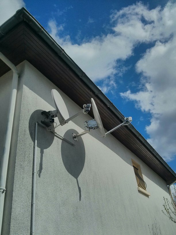

Pour donner une idée de la situation, ceci est ma parabole actuelle (60cm), orientée pour la réception de CanalSat :
Sachant que la seconde parabole (80cm) va être orientée sur Astra 28.2°E (Freesat et Sky), à ton (votre) avis, il faut que je prenne quel type de support (et quelles dimensions) pour pouvoir la fixer au mur sans souci ?
Est-ce que ce modèle convient ?
http://www.2galli.fr/support-mural-deport-25-cm-alu-assat,fr,4,SUPMUR25AL_ASSAT.cfm
Édité par C@ptain le 06/03/2016 à 17:53:27

A priori ce type de support convient mais il vaudrait peut-être mieux un déport un peu plus important pour ne pas risquer d'être gêné par le mur (à vérifier).
http://www.2galli.fr/support-mural-deport-35-cm-alu-assat,fr,4,SUPMUR35AL_ASSAT.cfm
Il faudra placer ton antenne pour 28.2E à droite ou au-dessous de celle pour canalsat (vu comme la prise de vue) et elle sera tournée un peu plus vers l'est.

Ce n'est pas un problème d'antenne, c'est juste pour être sûr que le déport est suffisant pour ne pas que la parabole bute sur le mur pour viser 28.2°E.
Ce n'est pas possible de l'évaluer avec certitude à distance.

C C@ptain
Coplan a écrit Tiens nous au courant de le suite. Prévois une masse et une pointerole pour creuser le mur au cas où. smiley
Et voilà l'travail ! smiley
Pas eu besoin de masse et de pointerole, Coplan... juste un p'tit bâton de TNT smiley
