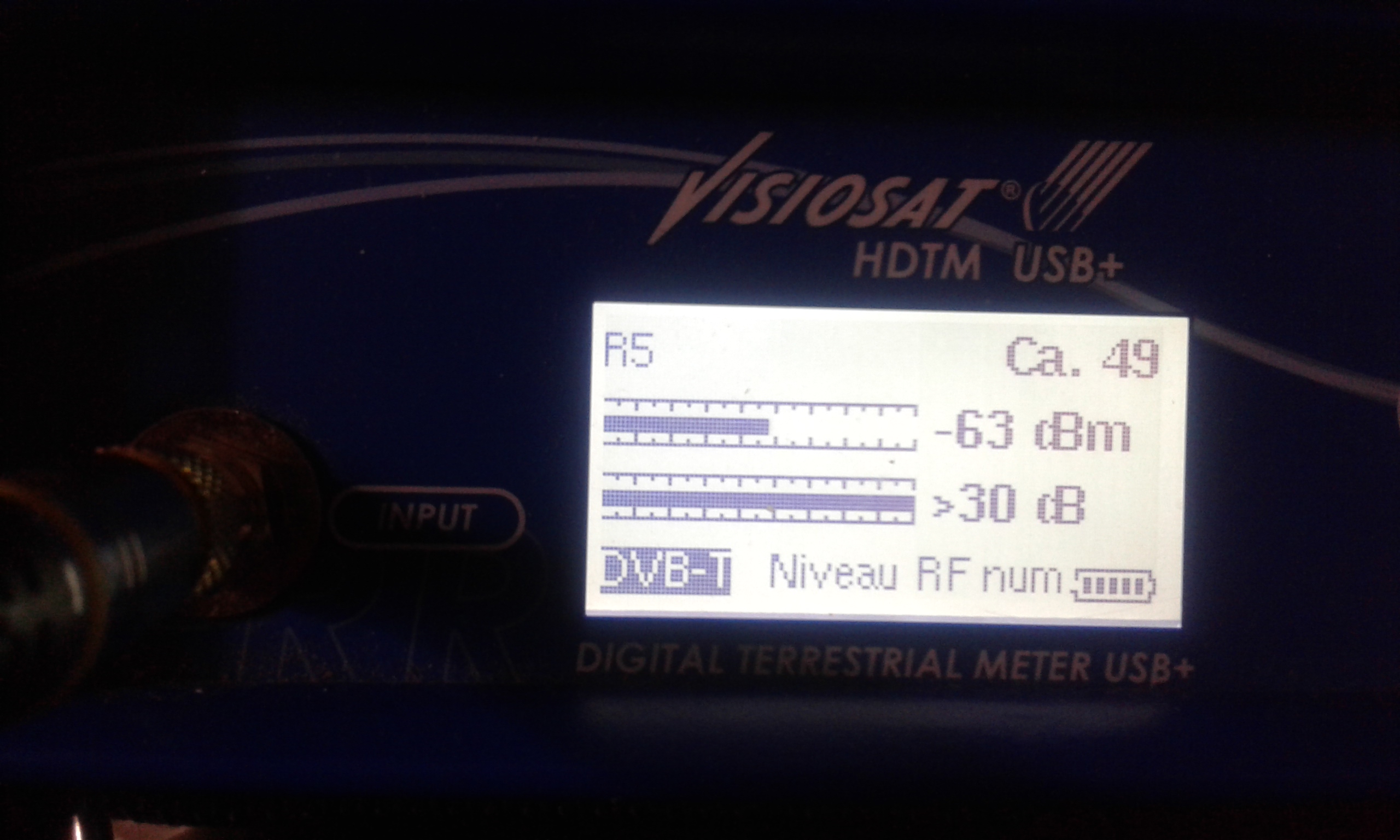

Voici en piéce jointe les niveau que j'ai à la sortie direct du pré-ampli
