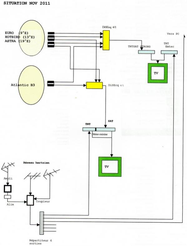

il faut mettre des têtes double sortie à la place des simple sortie sur les satellites que vous souhaitez capter sur le 2eme décodeur et mettre un commutateur diseqc par terminal et les alimenter séparément.

Pour abonder dans le sens de Jérome04, je préciserais qu’il faut donc remplacer ttes les LNBs simples par des LNBs TWINS, que chaque démodulateur y soit relié à travers son propre Disecq 4E/1S…(8 cables courts ) + 2 cables de descente donc.
Mais problème : les démos sont des COMBOS, je suppose ? Doivent-ils aussi capter tous les deux les chaines TNT ? Si c’est le cas, je laisse chercher plus compétents que moi pour des connexions de séparateurs signaux SAT/TNT en sus (parallèle) avec l’installation préconisée (qui est la mienne effectivement = 2 paraboles - 4 SATs - 2 disecq - 2 démos)
Bon amusement

Je commence a comprendre un peu ,
Il faut donc 4 tetes à deux sortie , donc les 8 cables branché sur un disecq à 8 entrée ,
(il faut que je change mon discq alors) et toujours 2 cable qui descendrait un qui va sur la tnt et l autre sur un repartiteur pour chaque demodulateur ?

Merci pour le shema , je comprend mieux ! un disecq c est standart ou je doit prendre un model bien specifique ?

Il faut bien DEUX Disecq , un pour chaque cable de descente – il existe des boîtiers rassemblant deux appareils totalement indépendants(voir TELESAT de NOV) mais je n’en vois pas l’utilité.
VOIR : commu 4/1 CHESS à 7,9 €
Pour en revenir à la liaison « rateau », voici une solution ( ?) : à la sortie de chaque démo, insérer un séparateur SAT/HERTZ (voir le site SEDEA par ex) qui reçoit ainsi les signaux SAT et TNT – un cable de descente pour chaque démo – à l’arrivée au démo, un second séparateur signaux avec deux cables courts : un vers la partie SAT, l’autre vers le bloc TNT…
Cela suppose une très bonne réception TNT.
Si les DEUX démos doivent recevoir la TNT, il faudra alors ajouter un répartiteur 1E/2S à la sortie du rateau !
Cela ferait : un répartiteur, 4 séparateurs, deux disecqs…Et une usine à gaz !!!
La question que je me pose : est ce que ces séparateurs permettent le passage du signal (22kh) de commutation ?
J’ai le même type d’installation et j’ai opté pour une séparation totale SAT / TNT – J’ai donc deux câbles de descente pour chacun des deux démos combos SAT/TNT car la réception TNT pose trop de probs de qualité de signal.
Mon installation : une des LNBS n'est pas encore une TWIN...
http://www.2galli.fr/boutique/liste_familles.cfm?code_lg=lg_fr&num=161
http://www.sedea.fr/144-couplage-decouplage
A+

super ton plan
M murat93
c super claire maintenant ! merci à tout le monde ! reste plus qu a acheter les tetes et 1 disecq .
