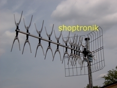

En fait une antenne n'est pas Horizontale ou Verticale.
C'est toi en fonction de la position où tu la mets qui le décide.
Verticale:
Horizontale:
Verticale:
Horizontale:

sachez qu utiliser une antenne tv dans la mauvaise configuration peut induire un affaiblissement jusqu'à 20 db!(selon la frequence)
jojo42
le 24/04/2016 à 12:05:51
Merci, pour ces infos et les photos très explicites, je découvre cette notion de polarité pour le hertzien ! heureusement que l'émetteur émets toutes ses canaux dans la même polarité....

POLARISATION V OU H OU M ANTENNE DISCRETE UHF PREAMPLIFIEE CARENEE COMPACTE:
Nb : en polarisation Moyenne (oblique) c'est à dire compromis de réception H+V on perd 3 dB par rapport aux plans nominaux H et V
La polarisation Mixte est surtout rencontrée dans les régions frontalières françaises avec la Belgique et la Suisse.
