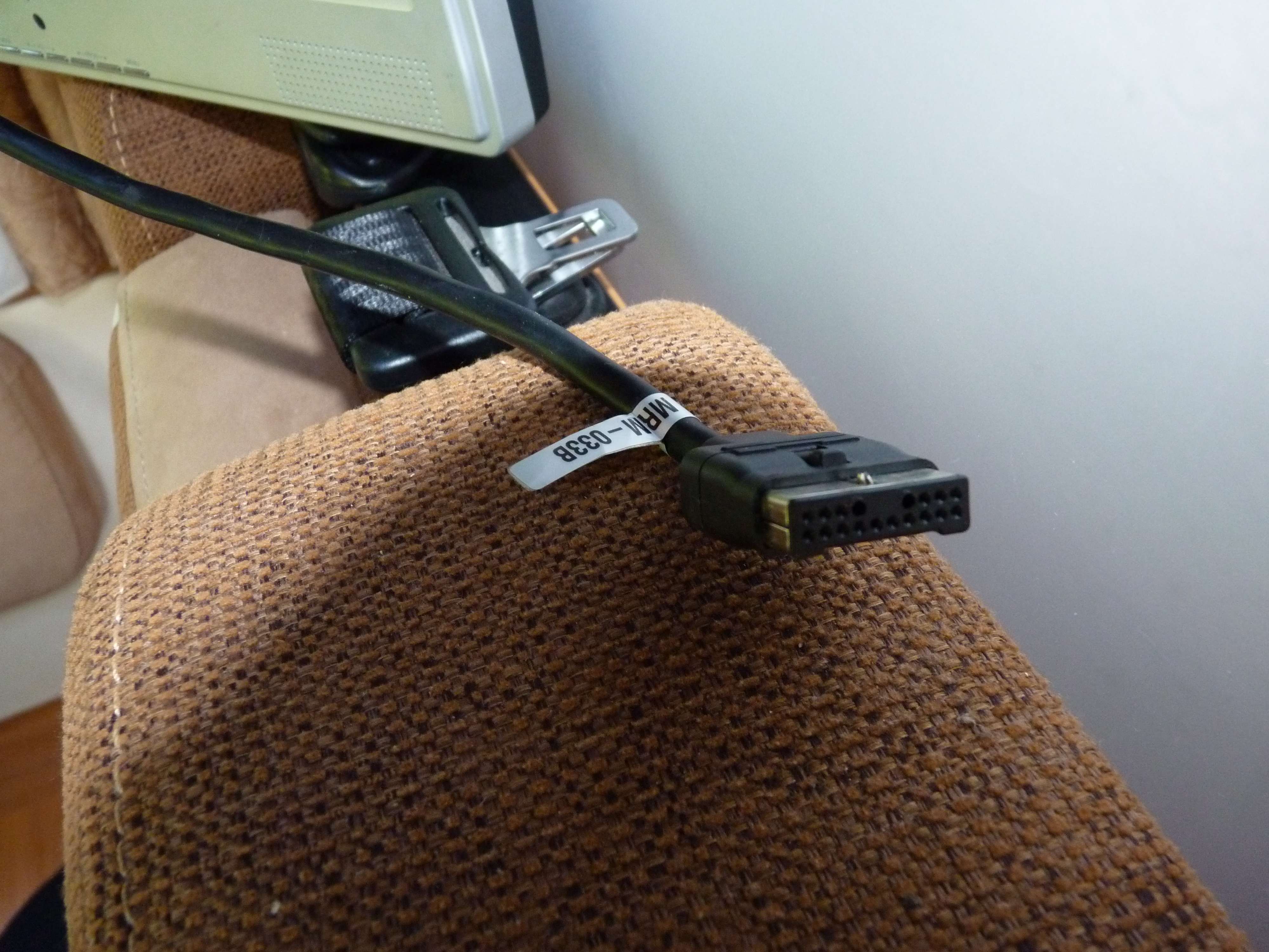

çà marche mais nouveau probleme , equipement du camping car avec satellite se raccorde sur le moniteur par une prise bizarre ,celui ci est marqué Hymer mais c'est un CAMOS 19" 12 volt .Cette prise que l'on ne trouve sur aucune TV est marquée "multiconnector ,prise plate ,2 rangées ,une de 10 broches et une de 8. J'aimerai changer ce moniteur mais j'ai pas l'impression que l'on trouve cette prise sur la majorité des appareils .je ne connais pas la reference normalisée de celle ci.

j'ai essayé la piece jointe photo de la prise

bjr ,ouf ça a marché ,voilà donc la fameuse prise qui sert à raccorder le moniteur 19" camos à l'equipement satellite du camping car .Cette prise à une reference normalisée ? J'espere que c'est pas une tv spéciale pour Hymer
