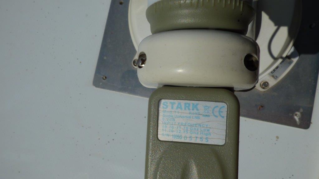

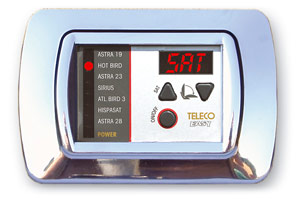

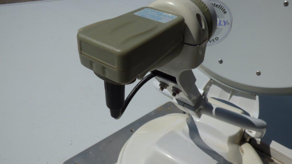

J'ai fait comme tu m'a dit pour la tête LNB mais ça n'a rien donné, le signal et qualité devenait instable.

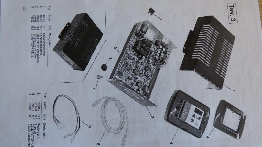

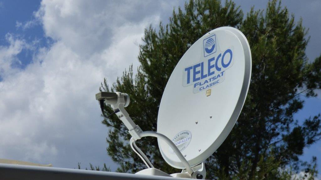

Je te joint des photos de la parabole et du shema du boitier téléco car il n'est pas accessible, derrière une cloison.

Superbes les photos, merci ;-)
Sur les photos c'est le réglage initial ou bien alors c'est le réglage après que tu ais modifié manuellement la contre-polarisation?
Tu as quoi comme réglage sur le boitier de commande Telco?

C'est le réglage initial et le boitier téléco n'a pas de réglage, il y a juste une "telecommande" avec laquelle on choisit le satellite.

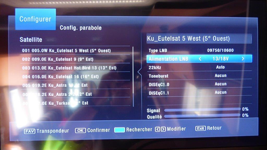

Pour le LNB il y a 3 position sur la config du démo.
OFF/AUTO/ON
C'est reglé d'usine sur AUTO.
Sur OFF il n'y a plus de signal du tout sur aucun transpondeur.
Je n'ai pas pu brancher le décodeur direct à l'antenne car le boitier Teleco est derrière une cloison.

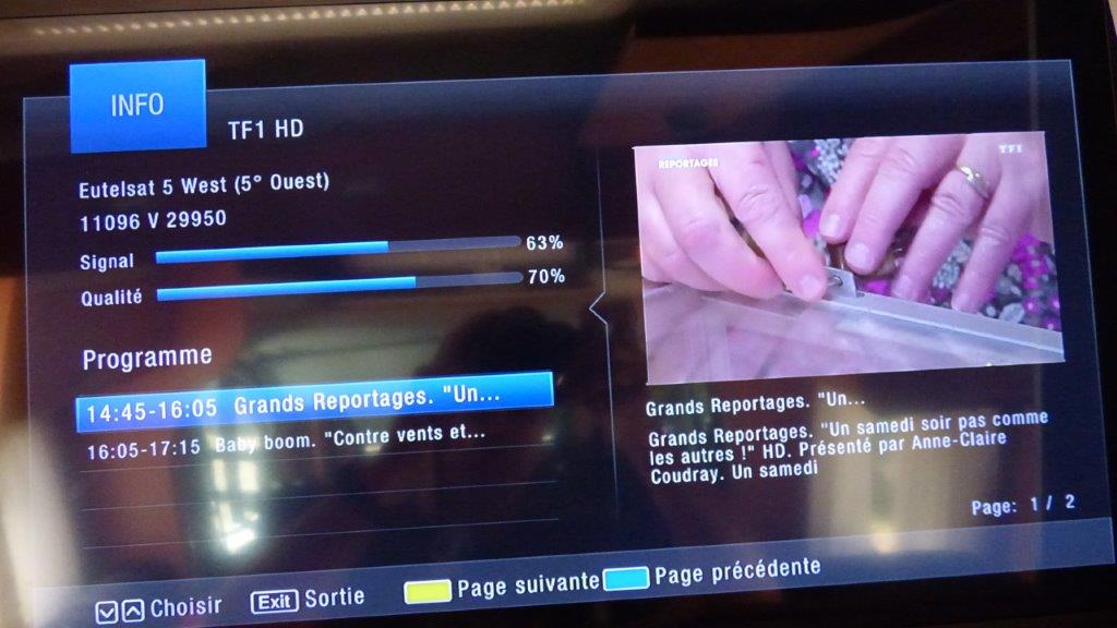

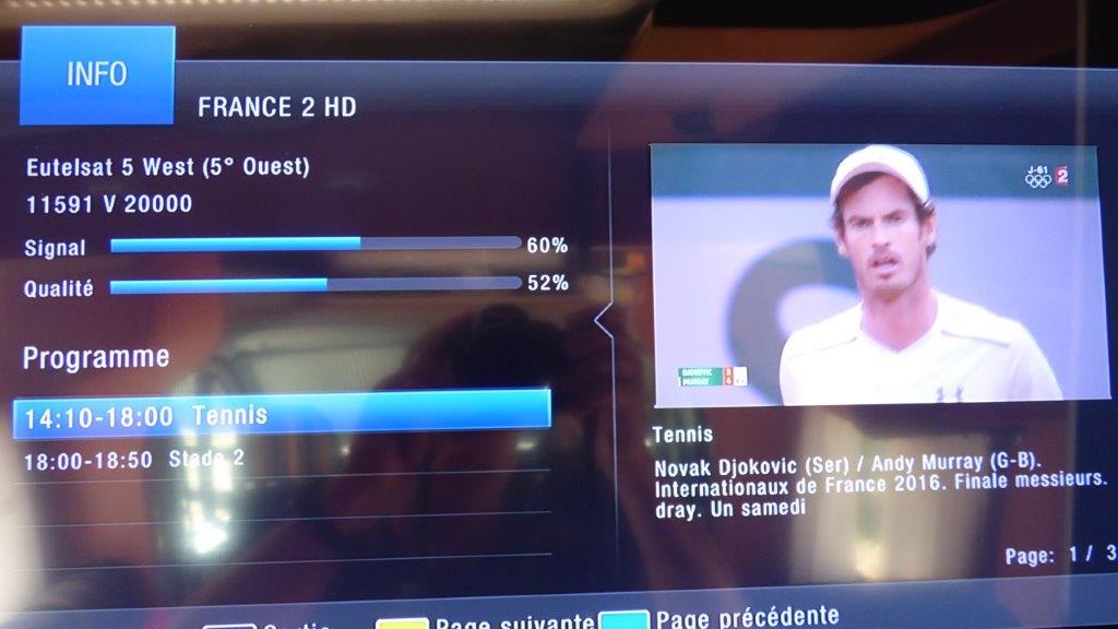

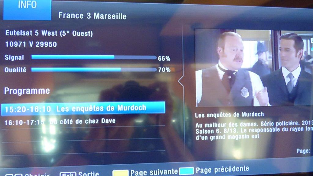

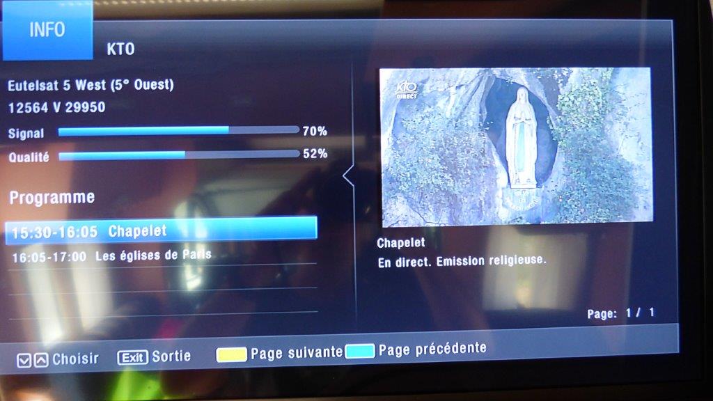

Je t'envoie des photos de 4 chaines (et transpondeurs) différents pour constater signal et qualité quand ça fonctionne.
Sur la 5e photo tu as le panneau de config avec en bleu l'alimentation de la LNB que je dois mettre en OFF puis 13 18V pour faire marcher de TF1 à LCI quand je n'ai pas de signal sur ces chaines (transpondeurs).
J'ai remarqué que quand j' arrette le décodeur et que je le rallume immédiatement, ça marche, mais si j’attends par exemple une heure : pas de signal.

Est-ce que sur le démo sur la ligne 22 KHZ si tu mets ON à la place d'AUTO ça ne réglerait pas ton soucis?
Où as-tu vu "LNB avec un seul OL à 9,75Ghz"?
Ton OL gère la bande basse (9,75Ghz) et la bande haute (10,75).
Les chaînes TF1 à LCI sont en Bande Basse et KTO est en bande Haute.
La Bande basse correspond au fréquences comprises entre 10,75 à 11,75.
La bande haute correspond au fréquences comprises entre 11,75 à 12,75.

julien74 a écrit ↗Attends j'ai une autre idée...
Tu laisses AUTO sur la ligne la ligne 22 KHZ
Par contre sur la ligne alimentation du LNB tu ne mets que "18 Volts": est-ce que ça règle le problème ainsi?
J'ai déjà essayé, y compris le 13 VOLTS seul mais ça ne fonctionne aussi que jusqu'au prochain arrêt long du démo.
Désolé
julien74
le 05/06/2016 à 22:35:20
Autre combinaison: 22KHZ "OFF" et alimentation LNB "13 Volts" ça marche ainsi?
B
BRUNO13
le 05/06/2016 à 22:46:48
julien74 a écrit ↗Autre combinaison: 22KHZ "OFF" et alimentation LNB "13 Volts" ça marche ainsi?
Je vais tester demain et te dirais.
Mais ce serait étonnant qu"un démo Fransat configuré usine n'ait pas le bon paramétrage.
Et comme le défaut de signal est aléatoire et pas continu (si je laisse le démo allumé H24 ça marche tout le temps) c'est pour ça que je pensai que ma tête LNB avait prit un coup de vieux.
Je te dis ça demain
julien74
le 05/06/2016 à 22:55:48
Moi je crois que ton LNB est hors de cause, si soucis il y a c'est peut être un conflit entre ce que ton démo Fransat ainsi que ce que le boitier caché Téléco envoit tous les 2 dans le câble coaxial endirection de la parabole.
- 22KHZ "OFF" ça veut dire que tu ne veux recevoir que la bande Basse.
- alimentation LNB "13 Volts" ça veut dire que tu ne veux recevoir que la polarité Verticale.
Les 26 chaînes de TF1 à LCI sont en Bande Basse et en Plarité Verticale donc si tout va bien ça devrait marcher ainsi.

Bonsoir Julien,
j'ai fait comme tu m'a dit, LNB sur 13 volts et 22khz sur OFF.
Chaines OK sauf KTO of course
j'ai éteint et rallumé plusieurs fois, chaines ok à chaque fois.
Quelques heures après je rallume : pas de signal rebelotte
Cet après midi je suis allé acheté une tête LNB
j'ai remis en config usine l'alim et 22 Khz
Depuis démarrage nickel à chaque fois et j'ai toutes les chaines
Je verrai demain si ça tiens toujours
Dans l'attente je te remercie pour ton aide, tes conseils et ta patience

le 07/06/2016 à 21:57:03
Merci à tous,
après moult essais tout marche parfaitement
tout celà à cause d'une LNB défaillante !
Elle m'aura fait transpirer la vilaine
cordialement
