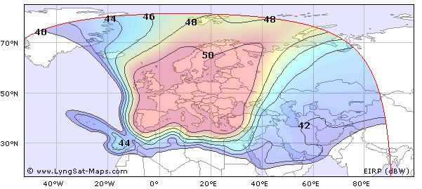

Je te rassures c'est malheureusement réputé que la fréquence 12034 d'Eutelsat 9° Est est plus dur à capter que les autres fréquences.
C'est fait exprès la puissance de cette fréquence a volontairement été diminuée pour justement ne pas être top bien reçue sur une parabole individuelle en Europe pour des raisons de droits TV car TF1, M6, W9, TMC, NT1 diffusent parfois des événements sportifs pour lesquels ces chaînes n'ont payé les droits TV que pour la France.

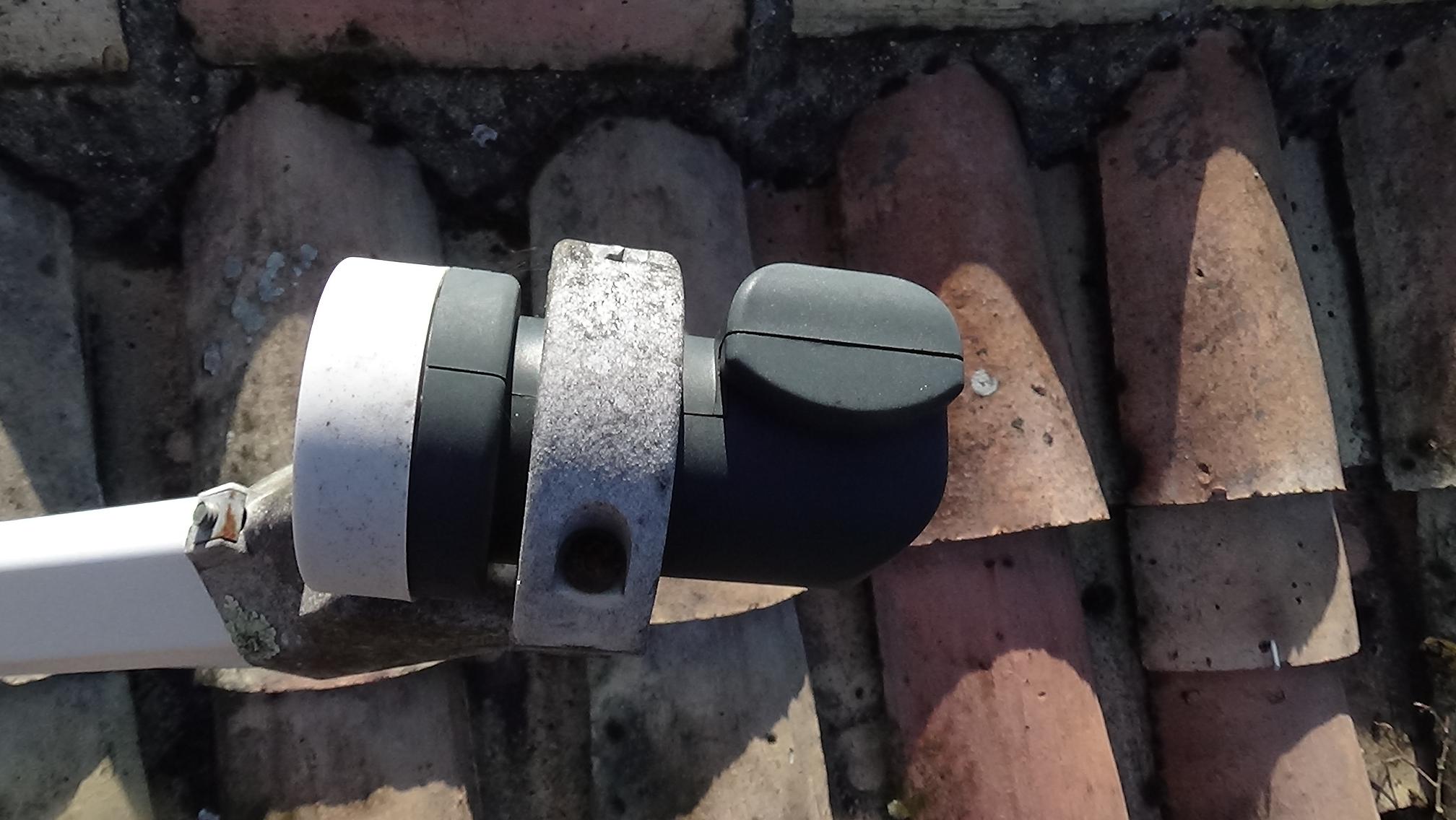

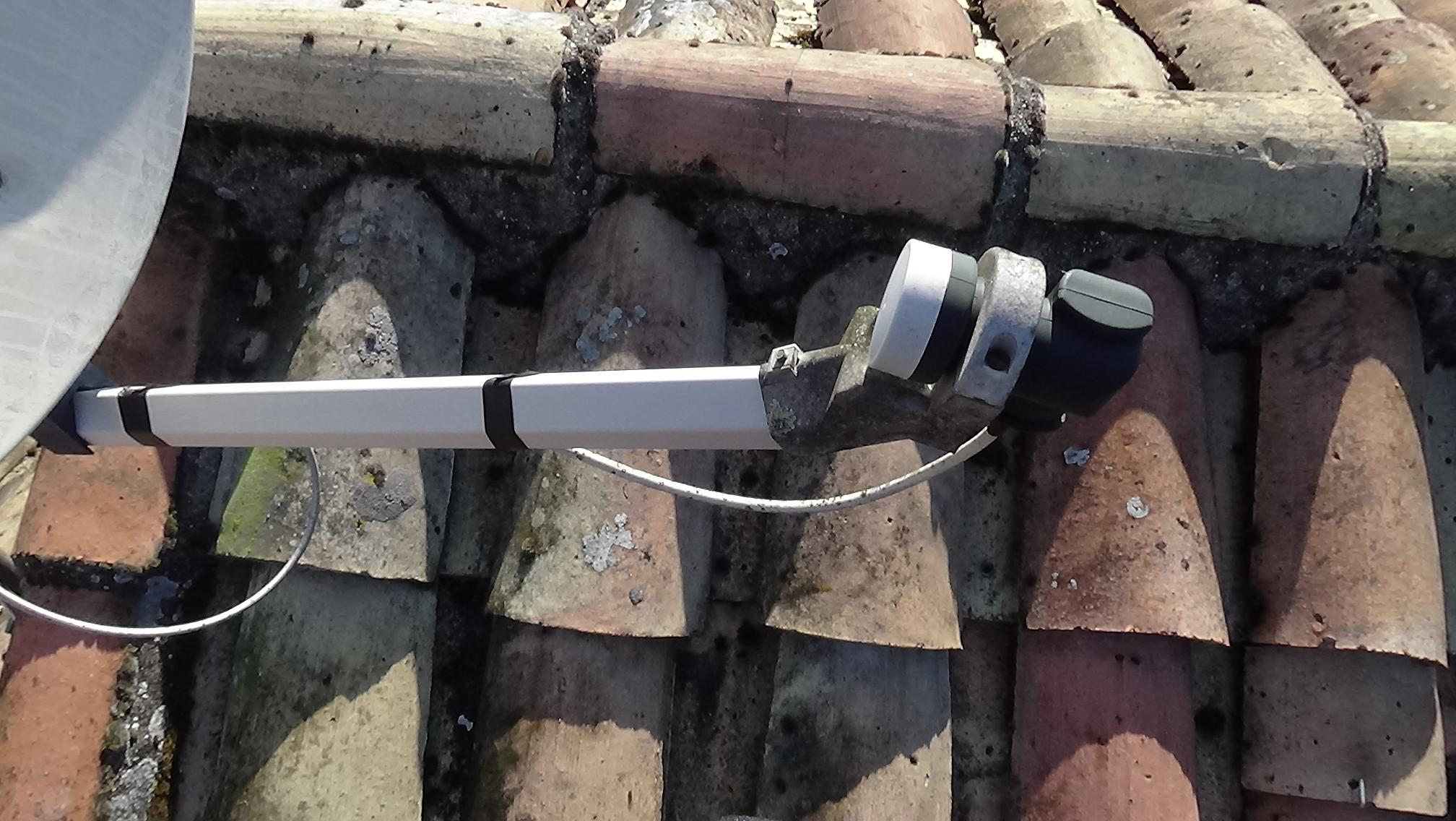

Je suis allé sur le toit et si j'ai bien vu 2 vis sur le support, je crois que la tête est trop bien calée pour bouger, vis desserrées.
Je mes suis amusé à retirer 2 rondelles à gauche de la parabole, pour la faire dévier légèrement sur la gauche. Et là, l'image tf1 dure 2-3 secondes avant de disparaitre au lieu de une
) Peut-être bon indice mais je ne vois pas ce que je peux faire de plus.

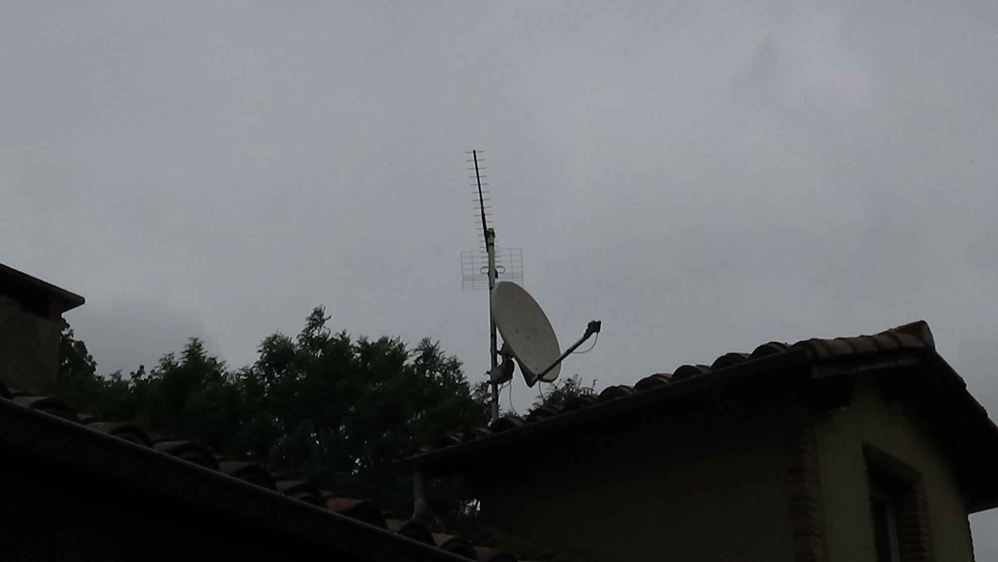

Je ne me vois pas la pointer sur Carcassonne, bien que je fasse beaucoup de choses moi-même. C'est au degré près (130°). Ce n'est plus comme avec le hertzien: quand on voyait l'image, c'était bon.
Je t'envoie une photo du mât (si ça a passé) mais je ne sais pas ce que tu veux en faire...
En tous cas merci pour tes réponses. (Je ne vois pas la photo)

Je ne sais pas comment la tête de ta parabole est accrochée au bras de ta parabole, tu n'as pas une sorte de languette qui passe sur le dessus de la tête et qui est fixée au bras de la parabole par le biais de 2 vis?
Pourrais-tu nous faire une photo du bras de ta parabole avec la tête pour voir comment c'est fait?

Je recopie ici ce que Maurel a envoyé:
"Bonjour,
Je reçois bien les radios de Carcassonne.
En fait j'ai deux décodeurs que j'utilise sur 2 télés. Le premier, un Pace qui a l'avantage de nous laisser choisir les chiffres des fréquences tandis que le Télémate nous propose les fréquences enregistrées (c'est pas les bons termes), mais j'ai mis un peu le bordel sur le Pace, je me contente donc avec lui de mes 5 satellites.
Quand j'ai dit que ma parabole était de 60 cm, c'est le dernier antenniste qui me l'a dit, sans la mesurer sans doute. J'étais plutôt déçu car j'avais demandé plus grand. J'ai mesuré ces derniers jours et me suis rendu compte que l’installateur de la parabole motorisée en avait mis une de 90 cm. C'est bien."
"Bonjour,
julien74
le 08/06/2016 à 12:47:28
Merci pour tes photos elles sont superbes.
Sud Radio est diffusée sur le 104.7 à la fois sur l'émetteur de Carcassonne Pic de Nore (commes les fréquences 88.3 / 90.9 / 96.5) mais aussi sur l'émetteur de Montauban Beausoleil.
Reçois-tu convenablement Sud Radio sur le 104.7?
Tes 2 décos sont reliés à un répartiteur?
Si oui, aurais-tu la possibilité de ne brancher qu'un seul déco directement sur le fil de la parabole sans passer par le répartiteur?
Ton râteau utilise le même câble de descente que la parabole ou bien alors tu as 1 câble indépendant pour le râteau et 1 câble indépendant pour le satellite?
Je pense que ça vaudrait le coup de tenter de capter la TNT de Carcassonne, au pire tu repointes ton râteau sur le Pic du Midi.

Cette fréquence 12034 avec les chaînes françaises est la + dur à capter sur le satellite Eutelsat 9° Est.
Chez moi près de Genève je peux la capter avec ma parabole de 85 cm quand le ciel est bleu.
Mais dès qu'il y a des nuages ou de la pluie je ne la capte plus alors que je capte toutes les autres chaînes TV et radios en clair de ce satellite aussi bien en HD MPEG-4 DVB-S2 qu'en SD MPEG-2 DVB-S: http://fr.kingofsat.net/pos-9E-fta.php
le 16/06/2016 à 23:38:29
julien74 a écrit ↗Bonsoir,Je ne connais pas le footprint de ce transpondeur mais à Royan je le reçois sans problème en décalé avec une parabole de 60 cm (la parabole vise 2°E de façon à avoir 5°W en décalé symétrique de l'autre coté).
Mais c'est vrai qu'il est moins bien reçu que la plupart des autres transpondeurs.
C'est curieux qu'on reçoive moins bien ce transpondeur près de la Suisse alors que les chaînes qu'il transmet sont destinées à la Suisse (têtes de réseaux câblés) ...

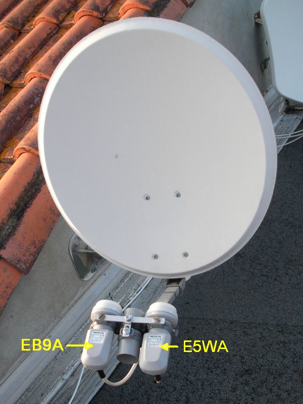

C'est vraiment curieux car tu es plus près que moi du centre du footprint ...
Je reçois ce transpondeur sans problème par temps couvert, même s'il est un peu plus critique que les autres, aussi bien à Royan en décalé avec ma parabole de 60 cm qu'à Paris en décalé avec ma parabole de 80 cm qui pointe 19°E au foyer principal (elle couvre 28.2°E, 19.2°E, 13°E et 9°E).
En plus derrière ma parabole de 60 cm pour 5°W / 9°E il y a un commutateur 22 kHz (pour recevoir la bande basse de 5°W et la bande haute 9°E comme si ce n'était qu'un seul satellite) et un répartiteur 2 directions (une vers une entrée de commutateur DiSEqC et l'autre vers une prise en direct), ce qui apporte au moins 6 dB d'atténuation supplémentaire.
C'est vraiment curieux qu'avec 85cm et au foyer principal tu n'aies pas une réception au top, il doit y avoir un pb quelque part !
As-tu essayé avec un autre LNB ? Le DVB-S2 en 8PSK est plus critique que le DVB-S non seulement au facteur de bruit mais surtout au jitter de fréquence de l'oscillateur local: les très anciens LNB n'étaient pas bons de ce point de vue (c'est pour ça qu'au début certains vendeurs parlaient de LNB "spécial HD"

Je reçois moins bien 12207H et 12284H qui ont en principe le même footprint (extended Greece).
http://www.eutelsat.com/en/satellites/the-fleet/EUTELSAT-9B-downlink-coverages.html
Je capte bien toutes les fréquences de 9°E jusqu'à 12111V inclus (qui pourtant a un footprint Nordic Baltic d'après Lyngsat mais je pense qu'ils ont dû changer de footprint car c'est un transpondeur en test).
Je ne reçois pas la plupart des fréquences au-dessus de 12111V qui ont des footprints (Germany A, Ge, Nordic Baltic ou Italy) qui ne couvrent pas la côte atlantique, sauf le 12399 H que je reçois très bien car son footprint (extended Greece) couvre bien la côte atlantique jusqu'à l'estuaire de la Gironde.

Je suis en train d'halluciner, je fais l'essai à l'instant avec ma petite parabole de camping en plastique de 35 cm, je la pointe avec mon décodeur SD sur Eutelsat 9° Est je serre les boulons je capte toutes les chaînes TV SD en clair en DVB-S.
Je branche mon décodeur Fransat HD à la place, je rentre manuellement la fréquence 12034, paf les chaînes sont mémorisées, je regarde: les chaînes sont bien reçues et sans freezes!
