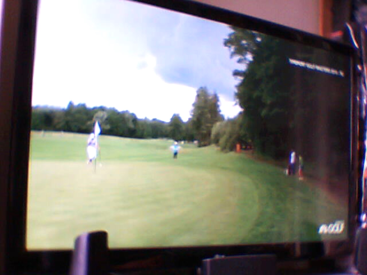

j'ai essayer de récupérer le 12303,V,27500,dvb-s2,pour game one,golf channel et équidia,mais rien à faire,j'ai niveau 43 et en db pratiquement rien,c'est sur tout pour game on,même si je l'ai sur mon bouquet OTT.
golf channel je l'ai trouver en 12692,h,2750,dvb-s2

Selon le site web kingofsat la chaîne Golf Channel a cessé sa diffusion sur la fréquence 12303.
1 1men1
bonjour julien,
oui moi aussi j'ai lu cela,mais elle émet toujours,désolé pour la qualité de la photo
J julien74
Merci pour l'info, je ne comprends pas pourquoi king of sat a annnocé ça, c'est un site très très fiable pourtant.
