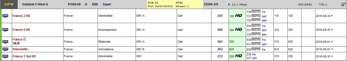

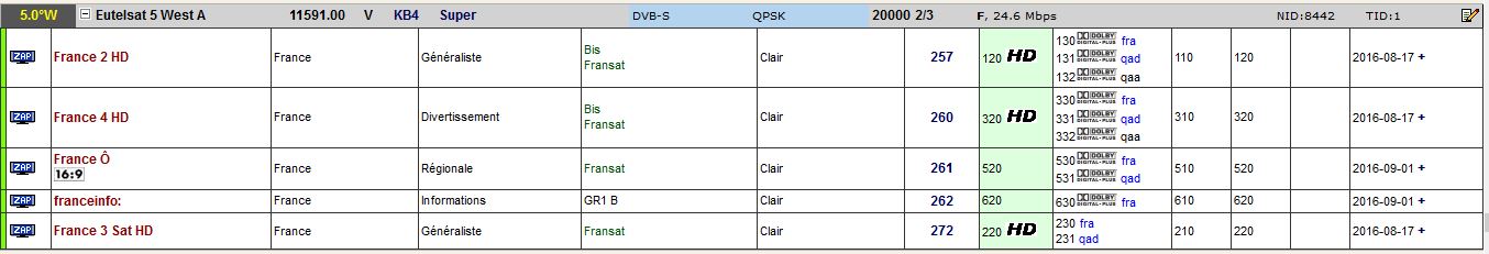

Si....
tu as d'un coté :
qui est l'ancienne fréquence reprise par les emetteurs, en dvb-s simple
et tu as :
qui a été ajouté le 30 aout, qui va être la nouvelle fréquence de reprise des emetteurs du R1, en multistream.
donc tout laisse a penser, qu'une fois que tous les emetteurs relevant le R1 par satellite aient switché en multistream (N.B. il n'y a pas tant que ça) , l'ancienne fréquence qui sert a fransat / bis/ orange, passe cryptée comme c'est le cas des autres chaines de la TNT
