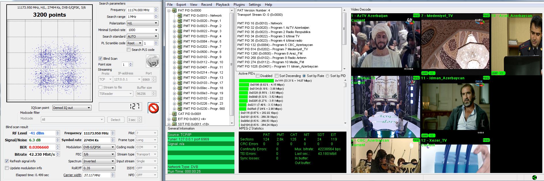

Bonjour ,
Je suis temporairement en Turquie et j'essaye vainement de capter AZERTV sur :
Satellite: Azerspace 1Orbital position: 46°E
Downlink Frequency: f = 11175 MHz Polarization-H S/R – 27500 Msymbol/s FEC - 5/6
Le signal est puissant (98%) et je reçois très bien d'autres stations sur le même transpondeur :
CBC
Xazar TV
Azad TV
InterAz
Mais malheureusement je ne parviens pas à recevoir les autres stations comme AzTV ou Ictimai TV Medeniyyet et Idman Azerbaycan
Auriez-vous une idée sur le fait que je reçois bien quatre stations sur huit et que je ne parviens pas à recevoir quatre autres sur le même transpondeur ?
Le récepteur est un Humax TN5000HD et la parabole 90 cm motorisée DiSEqC 1.2
Au plaisir de vous lire .

D'après Lyngsat.com il n'y a que ces 4 TV sur ce transpondeur d'Azerspace, les autres programmes sont des radios:
http://www.lyngsat.com/AzerSpace-1-Africasat-1a.html
L'info est récente (mise à jour le 10 octobre).

11175 H 27500 5/6 à toujours été active, par contre c'est le faisceau "asie". il faut un peu plus grand en diametre .
tompouce
le 12/10/2016 à 20:22:07
Bonsoir Feedsat,
Logiquement, Wilaume devrait recevoir 7 voir 8 tp différents, vu qu'il se trouve pour l'instant en Turquie..je suppose qu'il reçoit donc le faisceau Asia très facilement mais également le faisceau Europe !! nous, c'est principalement l'européen.l.

Bonsoir à tous et merci pour vos infos
à GMOT : Je reçois aussi très bien 11135 H avec le mêmes stations que vous . Je suppose que vous êtes en Europe et qu'il ne vous est pas possible de faire un essai de réception sur 11175 MHz Polarization-H S/R – 27500 Msymbol/s FEC - 5/6 sur le faisceau Asia ?
à Marceljack : Merci !
à Tompouce et Feedsat : Je suis en effet à Izmir en Turquie et le signal Asia et Europe est très fort 54dBW et 90cm est suffisant . Je reçois en effet 5 tp
Au plaisir de vous lire !
