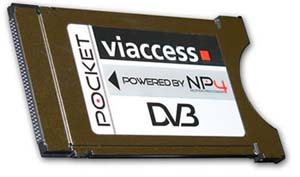

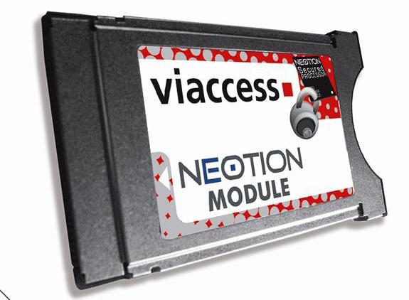

j'ai acheter un module viaccess neotion np4 32.65€ + 7.70€ (frais de port) chez price minister

celui la ? http://www.priceminister.com/offer/buy/95429543/module-cam-906-pcmcia-type-ii-viaccess-satellite-tnt.html
c'est pas neotion mais smit ...
C calimeroooo
non non c'est bien neotion , sur priceminister et le vendeur c'est IBC france , c'est sur puisque j'ai la facture sous les yeux lollll
C calimeroooo
j'ai bien commande celle de ton lien chez prosat , mais j'ais recu la neotion np4 a 32€65 et sur la facture c'est bien ecrit : module viaccess neotion np4 , voila
J Jérôme04
c'est celui ci
ou Attachment
