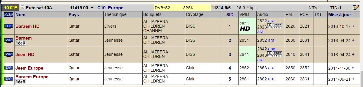

A propos de ce que vous disiez "Si vous voulez le 10Est choisissez un transpondeur sur http://fr.kingofsat.net/pos-10E.php.
et réglez ProgDVB sur ce transpondeur."
Là par contre je ne comprend rien à ce site.

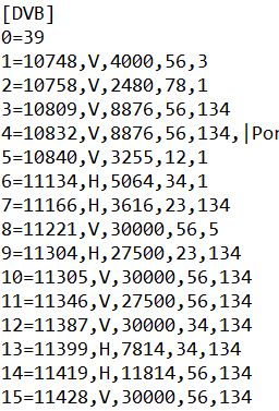

Voici un extrait du fichier ini du 10 Est
chemin de DVBviewer:
c:\Programdata\CMUV\Dvbviewer\Transponders\DVBS_0100.ini
fichier que vous pouvez modifier avec le bloc notes de Windows (supprimer , rajouter des transpondeurs,modifier des lignes comme vous voulez à condition de renuméroter les lignes et de porter le nombre de lignes exact sous la ligne [DVB] 0= nbre de transpondeurs
Dans la ligne 14=11419,H,11814,56,134
correspondant à l'extrait de la page de King of sat
11419 est la fréquence du transpondeur
H est la polarisation
11814 est le débit
56 est le Fec 5/6
et 134 est le code pour DVBS2 8PSK ( 1 est le code pour DVBS QPSK etc..).
Vous pourrez ainsi ne garder que les transpondeurs que vous voulez.
Vous pouvez aussi faire un seul fichier pour les deux positions que vous nommeriez
DVB_0095.ini. avec en en-tête
[SATTYPE]
1=0095
2= Eutelsat 9/10 Est
Accrochez le signal du 11419 H et vous devriez avoir les deux positions en même temps.
Bons essais fructueux
